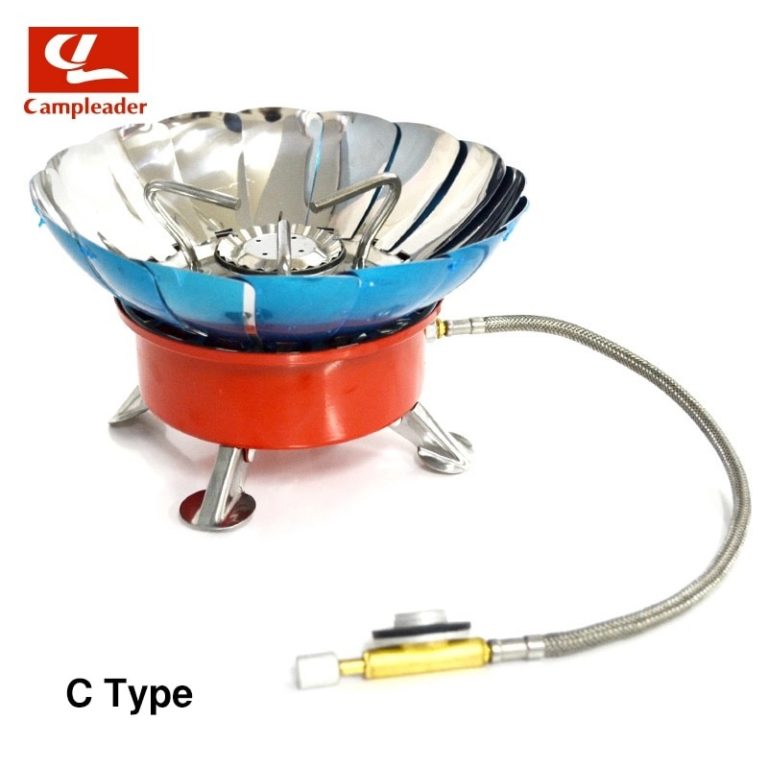

газова плитка | +
У мене на кухні електроплита, тому питання розігріву їжі без електрики стояло гостро. Розуміючи загрозу, купив туристичний набір ще минулого літа, за кілька місяців до блекауту.
Важливі моменти:
1. Плитка з "вбудованим" балоном начебто зручніше, але небезпечніше, бо балон близько до полум'я, яке його нагріває. В інеті є фотки з вибухнувшими балонами в таких плитках. Тобто, беріть з невеличким шлангом.
2. Плитка з великими 2-5 літровими балонами дешевша в розрахунку на час роботи балона, але ці балони не хочуть заправляти на заправках, тобто, дорогувато їх міняти виходить.
3. Щоб і на пікніку було зручно плиткою користуватись, класна штука - вбудований розкладний екран. Він і від вітру, і тепло назовні не пускає, прискорюючи розігрів. Синє на ньому на фотці - то захисна плівка, не забудьте її зняти перед використанням.
Дружина встигала готувати при електриці, тому газ витрачався лише на розігрів та на каву у турці. За всі місяці блекаутів витратили АЖ два балончики газу. Оце хуйло покарав так покарав :)

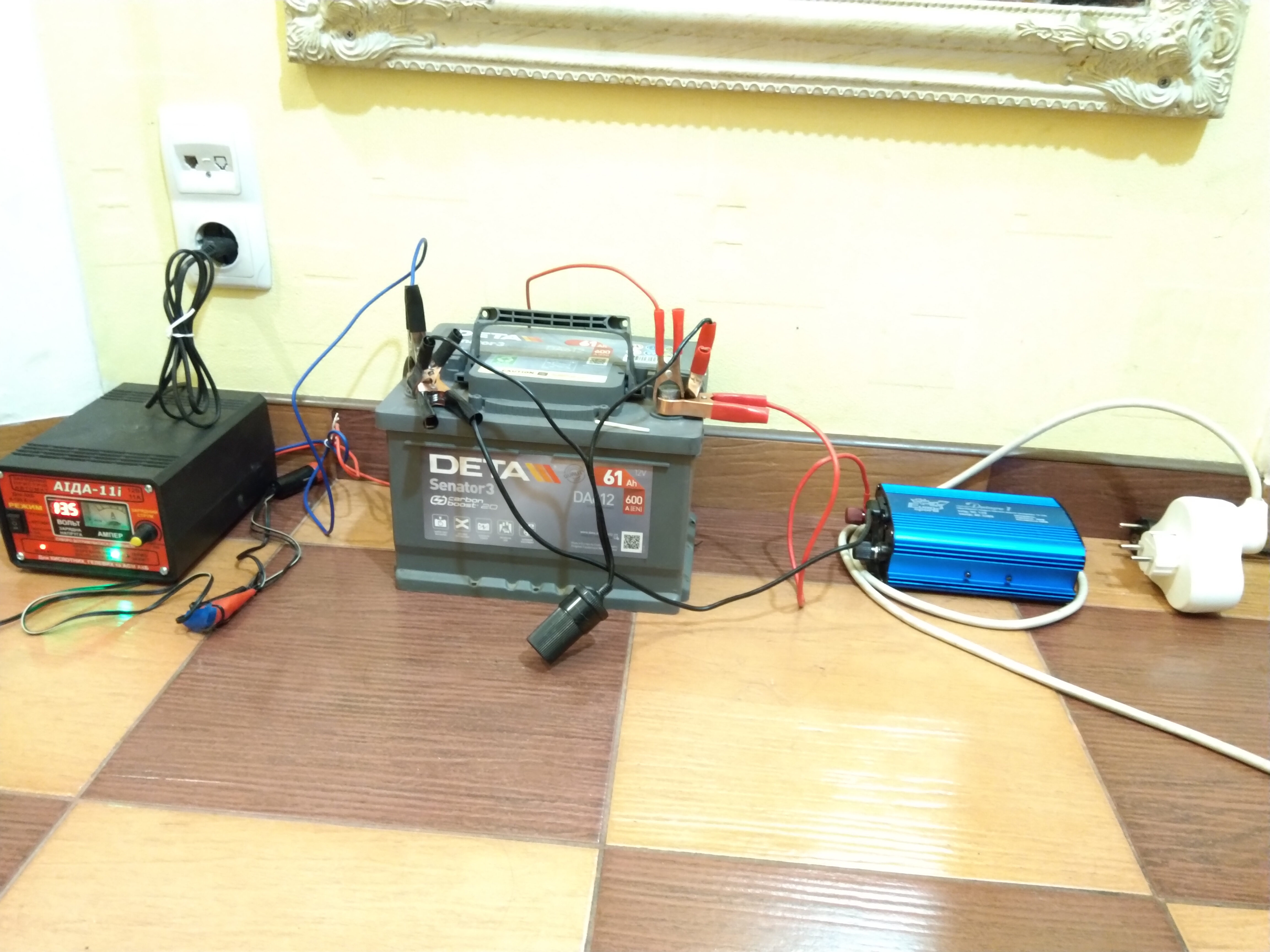

джерело безперебійного живлення. UPS | +
Тут, наче, все зрозуміло. Додам про акумулятори, бо китайської китайчатини стільки, що аж рябить в очах.
Найкращі аккуми - GEL- та AGM-типу від CSB, BB battery, EverExceed, Yuasa. Особливо це видно, коли є можливість дістати по дружбі 3-річні батареї на шару. Від цих виробників вони ще мають пару-трійку років запасу та 70-80% від початкової ємності. Дешеві батареї до цього часу вже всі на смітнику.
Є й середній UPS без рідної батареї з подовженими дротами, щоб чиплятися на автоаккум. Але, як я писав вище, минулорічний режим електроживлення "2 години через 6" чи "4 через 4" - то треба вічність, щоб такий акум зарядити.

apan писал(а):Якщо мова йде про Кашкай, то там запобіжник на 10 ампер, здається - максимум 120 ват :)
То на штатний прикурювач запобіжник 10 чи 15 ампер.
Минулого року протестовано :)
До кашкая через прикурювач(провода для запуску другого авто) ставився аккум сотка на зарядку. На клеми аккума був приєднаний китайський інвертор з написом 5000Вт(цей напис про максимальне пускове навантаження/реальне потрібно ділити на 2).До 220 інвертору підключали домашні навантаження. В тому числі насос скважини.
Генератор кашкая може видати до 120А Це доволі багато. Десь до 2 кВт загального навантаження. Частину з цього споживає сама машина. Але після того як генератор підкормить свій аккум з нього можна спокійно зняти 1-1,5кВт

Трішки про власний досвід минулого року.
В Полтаві занадто довгого відключення не було. Був графік 2-4 або 4-2 часом 6-2.
Сама велика проблема, що на мій мікрорайон ні один з провайдерів не зробив безперебійного доступу :(
Після відключення світла мобільна мережа зразу перевантажувалась користувачами. Реально працювати було тяжко. Про наради з звуком і зображенням взагалі в цей час можливо було лише мріяти.
Після відключення світла пропадає вода(десь не працювали насоси підкачки).
Я реально розумію, що при відключенні світла на 2-3 доби треба сідати в машину та їхати в село. Бо елементарно змити унітаз буде вже нічим. Тому дома не вкладувався в енергобезпеку майже ніяк. Зняв з машини старий 65-й аккум та купив китайський інвертор на 3кВт.
Цього вистачало на те щоб присвітити в кімнаті світлодіодною стрічкою/ повтикати в телевізор/підзарядити телефони, ноути. Роутер можна було заживити, але провайдер був в ауті :(

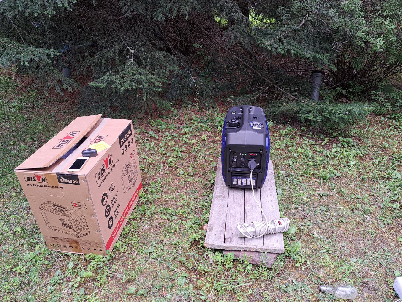

oleg_t писал(а):Влітку купили на дачу інверторний генератор - прикольна штука, невелика і мобільна, тихо працює.
Ти випадково купив інверторний чи довго читав/вибирав? Мені в квартирі ставити його ніяк, тому не копав цю тему, але бачив, що хвалять саме інверторні через їх характеристики струму.
Доречі про квартиру. Сусід зверху таки припер на свій відкритий балкон бензогенератора, то був капець. Його сусіди зверху ледь не почманіли від диму. А нам було чутно запах бензину, коли він його проливав у ванній, відливаючи у якісь ємності. ОСББ викликало поліцію, бо весь будинок чув це торохкотіння і справедливо хвилювався за пожежну безпеку. Нагадаю, мінімум 6 метрів повинно бути від генератора до стіни. Всі офіси/кафешки на 1-му поверсі повиносили генератори якнайдалі, а сусід виявився ось таким бараном.

Сообщение oleg_t » Сб окт 07, 2023 11:26:33
Сэнсэй писал(а):Ти випадково купив інверторний чи довго читав/вибирав?
То брат його обирав та купляв, він у нас спец по електриці. Я сильно в характеристики не вникав. Хочу підкреслити саме форм-фактор, він по розмірам як середній чемодан, легко переноситься однією рукою.
Сэнсэй писал(а):Мені в квартирі ставити його ніяк
Брат казав що умільці монтують до такого генератора вихлоп назовні і тримають його навіть в приміщеннях. У нього охолодження повітряне, тому він коли працює - виділяє багато тепла, яке можна використати для обігріву, плюс підключити до нього обігрівач чи тепловентилятор. Це звичайно не варіант для житлового приміщення, але таку конструкцію він бачив.
Re: Власна енергобезпека
Сообщение Сэнсэй » Сб окт 07, 2023 12:22:09
oleg_t писал(а):Хочу підкреслити саме форм-фактор, він по розмірам як середній чемодан, легко переноситься однією рукою.
Ну, тут чудес не буває: менший розмір=менший мотор = менша потужність. На скільки він кіловатт?
oleg_t писал(а):Це звичайно не варіант для житлового приміщення, але таку конструкцію він бачив.
То конструкція для шахідів :) Вихлоп - то половина біди. Інша половина - то перегрів самого двигуна, від якого часто спалахують залишки мастила чи палива, гугль показує безліч такого.

Сообщение oleg_t » Сб окт 07, 2023 16:25:55
BISON BS3500I
Номинальная мощность: 2.6 кВт
Максимальная мощность: 3 кВт
Сэнсэй (Сб окт 07, 2023 23:40:45)
Сообщение Сэнсэй » Сб окт 07, 2023 23:42:30
23 кг, не такий уже й малюк :)
