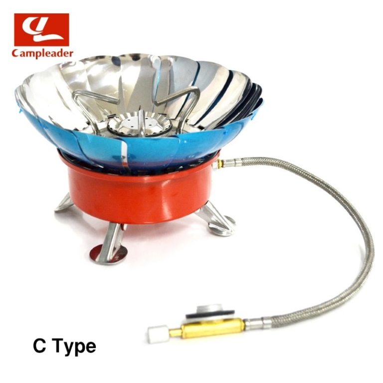

газова плитка | +
У мене на кухні електроплита, тому питання розігріву їжі без електрики стояло гостро. Розуміючи загрозу, купив туристичний набір ще минулого літа, за кілька місяців до блекауту.
Важливі моменти:
1. Плитка з "вбудованим" балоном начебто зручніше, але небезпечніше, бо балон близько до полум'я, яке його нагріває. В інеті є фотки з вибухнувшими балонами в таких плитках. Тобто, беріть з невеличким шлангом.
2. Плитка з великими 2-5 літровими балонами дешевша в розрахунку на час роботи балона, але ці балони не хочуть заправляти на заправках, тобто, дорогувато їх міняти виходить.
3. Щоб і на пікніку було зручно плиткою користуватись, класна штука - вбудований розкладний екран. Він і від вітру, і тепло назовні не пускає, прискорюючи розігрів. Синє на ньому на фотці - то захисна плівка, не забудьте її зняти перед використанням.
Дружина встигала готувати при електриці, тому газ витрачався лише на розігрів та на каву у турці. За всі місяці блекаутів витратили АЖ два балончики газу. Оце хуйло покарав так покарав :)

У мене вдома така ось конструкція була, плюс китайська газова плитка. Потім ще докупив на Алі більш потужний інвертор. Зарядний пристрій стояв в авто режимі і навіть не вимикався. Аккум зняв з Кашкая, на Кашкай придбав новий. Для компа придбав безперебійник. Все вдалось придбати буквально за кілька днів до того, як воно зникло з продажу. Інтернет-провайдера довелось змінити, про що зовсім не жалкую. Влітку купили на дачу інверторний генератор - прикольна штука, невелика і мобільна, тихо працює.
