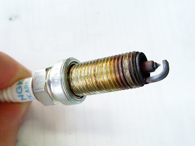

_свечи зажигания проверить/заменить :
ну, очень была удивлена - тоже не меняли
вердикт - можно еще поездить,

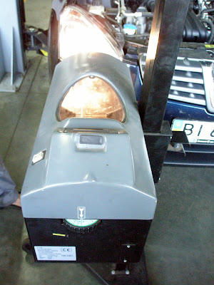

_проверили направление света фар:

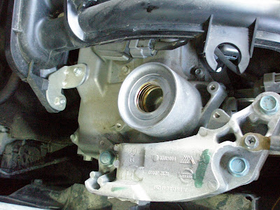

_поменяли моторное масло и масляный фильтр:
сначала слили масло:
когда я говорю слили, я имею ввиду слили все масло, даже то, что осталось в поддоне:
_поменяли масляный фильтр:
Изображение на новый
и залили масло 5W40
заливную горловину начисто вытерли ( вот там, даже под нормально закрученной крышкой собирается столько грязи!...)

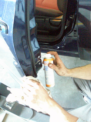

потом устранили все скипы, стуки в задней части машинки:
_смазали все замки, включая пятый:
в принципе, после этого, машинка была готова к дорожным испытаниям:
которые на все той же военной-грузинской дороге показали, что стуки, скрипы ушли :smile:

направление света фар именно проверяли, и по результатам проверки
мастер уже начал регулировать на левой фаре, но я вспомнила, что у меня на переключателе корректора фар стояло такое положение, при котором иногда встречные водители воспринимали свет фар за дальний ... поэтому мы просто ось светового пучка опустили при помощи корректора на панели приборов со стороны рулевой колонки.
(даже если автомобиль у меня вообще не загружен, я все равно не устанавливаю корректор в начальное положение "0", ну, есть желание дорогу осветить чуть дальше).
Евро свет я не отключала, и не собираюсь :smile:
