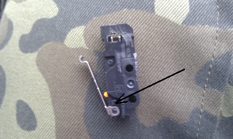

Сообщение elektron » Пт апр 24, 2009 21:27:52
Или будет работать раз-через-три.
Поправлять разъемы здесь!!!
Фото любезно предоставил cherepaha-555 с дружественного российского форума.
Сам прошел эту школу,только без фотоаппарата. :D

Сообщение skiff » Пт апр 24, 2009 23:34:06
А можно поподробнее,как ты с этим столкнулся и как это работает через раз?

Сообщение elektron » Сб апр 25, 2009 10:15:18
Ну как? Заводишь,нажимаешь на тормоз,а селектор с паркинга не снимается.При нажатии на тормоз характерного щелчка в районе селектора не слышно.Приходится разблокировать селектор вручную. :D

Сообщение Xapik » Пн май 25, 2009 07:07:55
elektron
Спасибо тебе, добрый человек!!!
у меня такая же проблема..причем в субботу трахался 30 минут - называется собрались на море с детьми...сели все в машину... и полчаса сидели ждали, когда она поедет-))))
За пару недель до этого были периодические клины, но я подумал, что то педаль тормоза не дожал, то брелок далеко (типа срабатывает иммобилайзер). Удалось разблокировать только нажатием на Shift Lock на коробке.
Сегодня снова утром была та же проблема, но клин прошел после третьего нажатия.
Еду на СТО с вверху приложенной фотографией. Почему-то уверен, что у меня точно такая же проблема)

Сообщение Викторович » Пн май 25, 2009 08:37:49
Xapik писал(а):Еду на СТО с вверху приложенной фотографией. Почему-то уверен, что у меня точно такая же проблема)
Бывает еще проблема с жабкой на педале тормоза, которая дает команду на снятие блокировки селектора АКП.
Отпишешься что было.

Сообщение Xapik » Ср май 27, 2009 07:27:04
Вообщем, СТО АООТ "Компания Алекс" молодцы! за два часа решили мою проблему. Не вдаваясь в подробности, в которых я мало что понимаю, мне разъяснили, что проблема была с каким-то контактом, который ответственен за положение селектора передач в позиции "Паркинг", но не именно в том месте, как указано на фото выше, а где-то там же.
Я доволен-) Первый раз пригодилась гарантия.

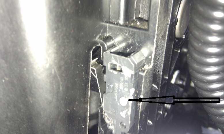

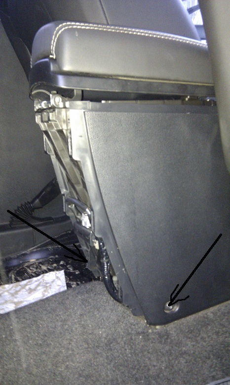

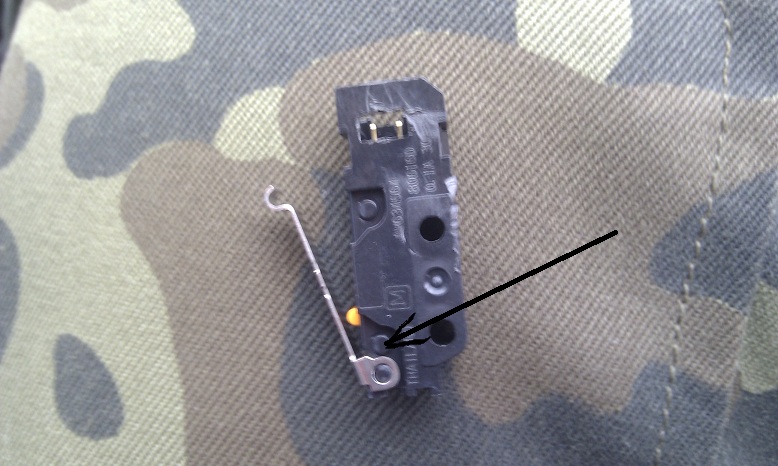

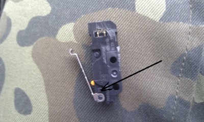

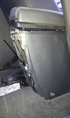

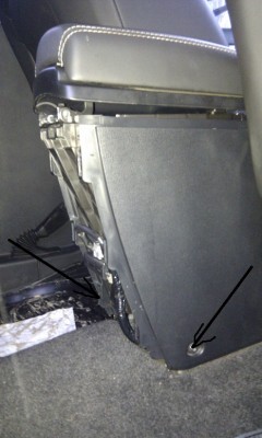

Сообщение oreh » Пн янв 10, 2011 01:09:14
Добавлю чуток...
С правой стороны от ручки (на фотке не показано). Есть микрик со своим разъемом - нажат в положении "Паркинг". Так вот... проблема с контактом бывает и в этом разъеме, плюс бывает проблема с самим микриком - пластинка не дожимает егойный пиптик, нужно чуток подогнуть.
Сообщений: 2
Вс мар 20, 2011 20:30:10
Сообщение blondin1402 » Вс мар 20, 2011 21:41:16

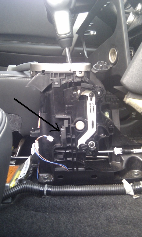

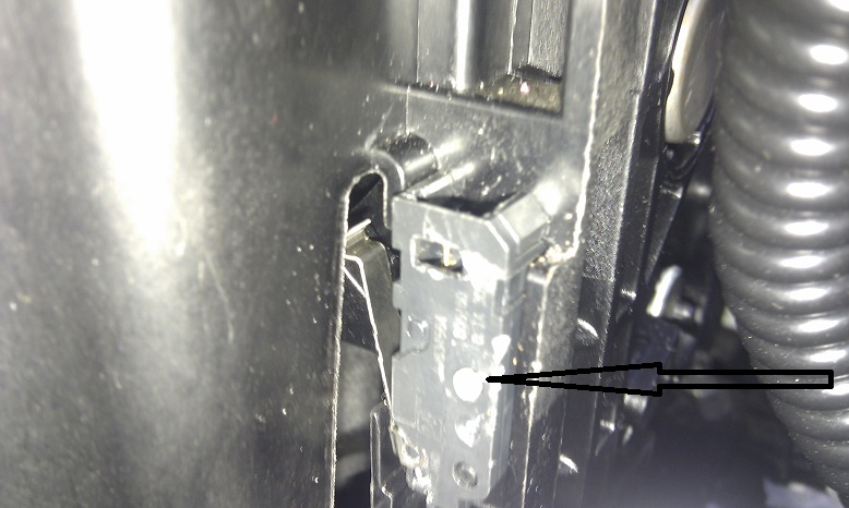

В основном в этом замыкателе вся проблема
Добавлено спустя 4 минуты 18 секунд:
Размещается с правой стороны селектора
Добавлено спустя 9 минут 23 секунды:
Самое главное аккуратно при снятии, пластмассовый штифт легко ломается
Добавлено спустя 16 минут 37 секунд:
есть разборка центрального короба в фотографиях, там всё просто, работы на 10 минут
пришлось посадить на поксипол
тут
Я сделал проще, переставил рычажок в верх

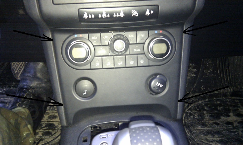

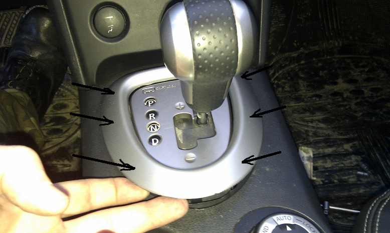

Снимаем серебристую накладку с селектора( рис.1), поддевается пальцами и с усилием тянется в верх

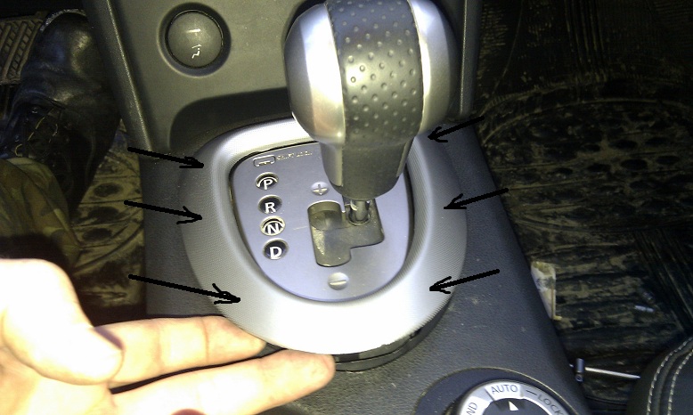

Далее снимаем накладку с розеткой и большой кнопкой(рис.2), снимается легко, аккуратно поддевается плоской отвёрткой в строго указанных местах и отводится в сторону

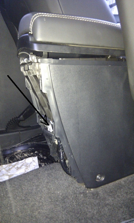

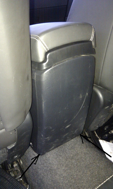

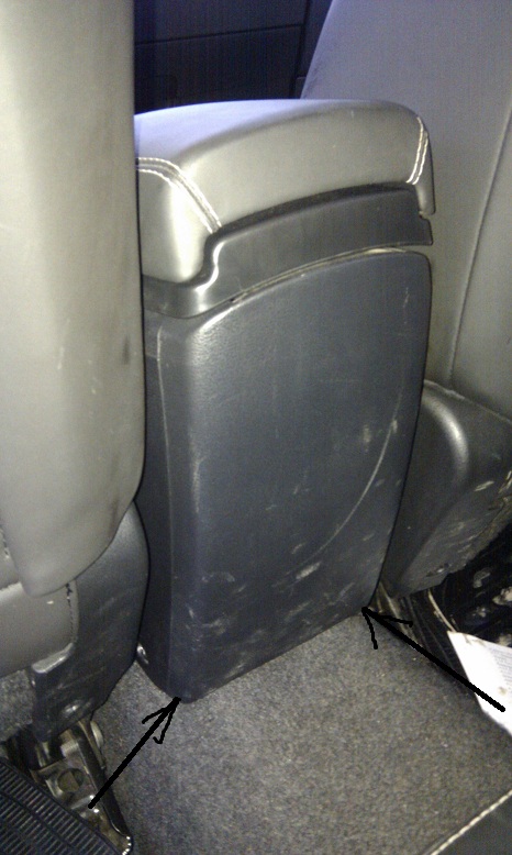

Снимаем боковую накладку(рис.3)со стороны пассажирского сиденья, поддеваем руками в указанных местах и тянем на себя

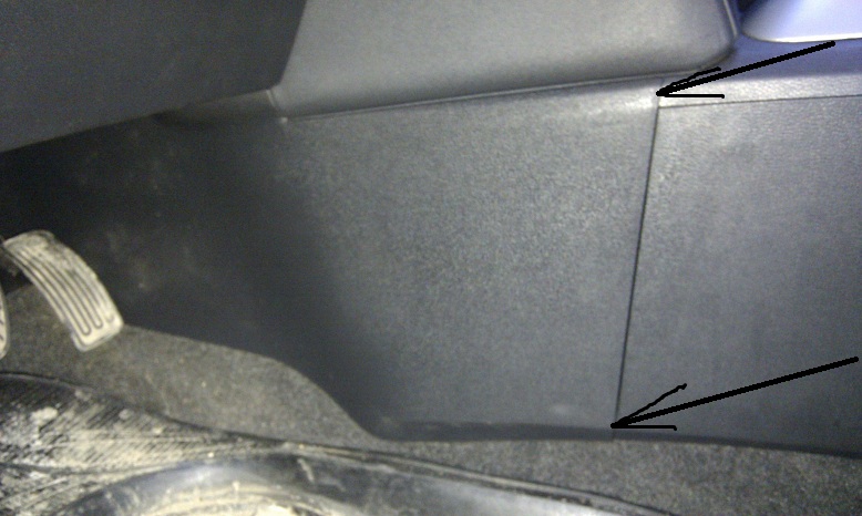

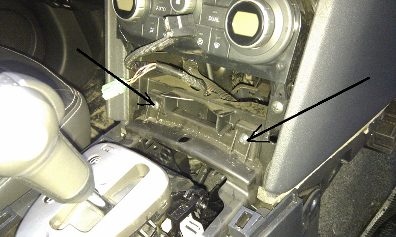

аналогично снимаем боковую накладку(рис.4) со стороны водительского сиденья

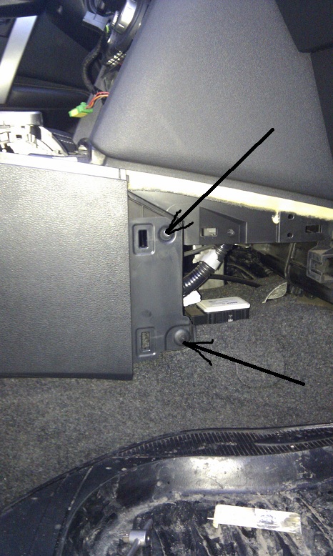

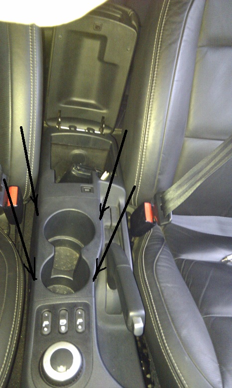

Я снимал полностью верхнюю крышку но можно этого не делать, снять подстаканники (рис.5), зажимаем пальцами в указанных местах и с усилием тянем в верх

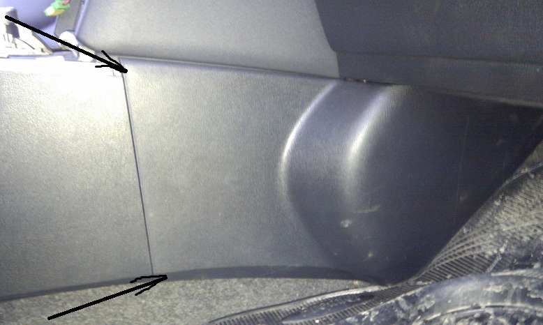

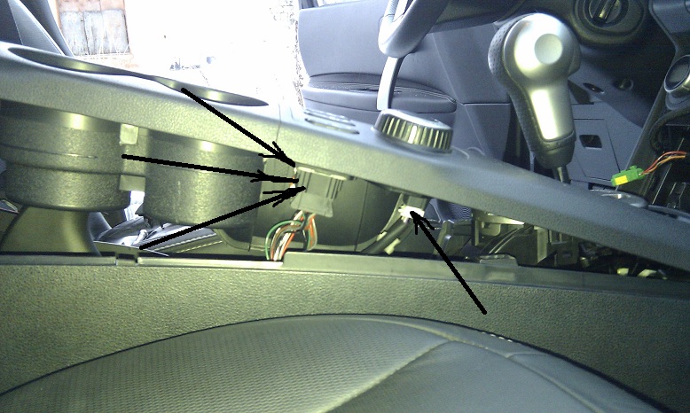

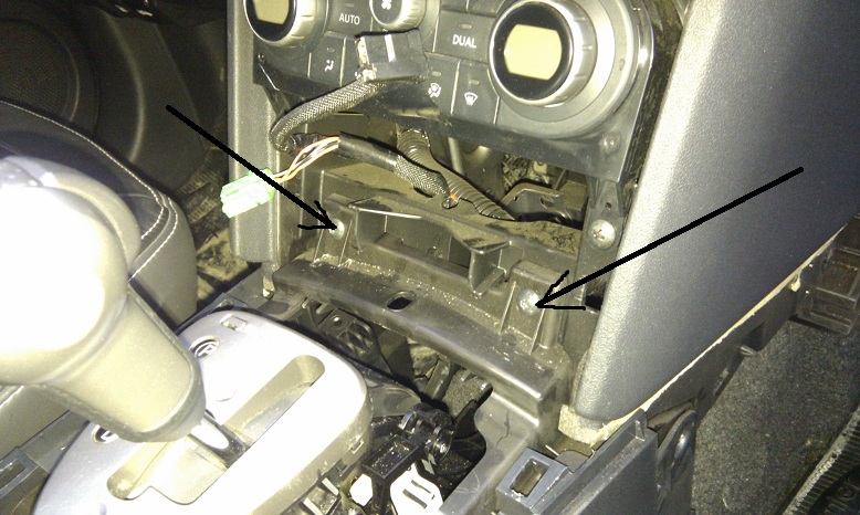

Отстыковываем разъёмы, обогрева сидений, центрального замка и переключателя режимов работы трансмиссии , для наглядности показываю на снятой крышке(рис.6)

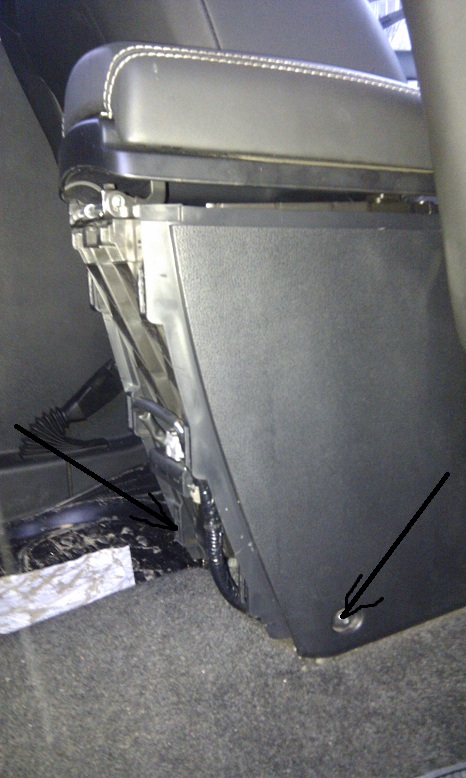

Откручиваем винты сзади короба(рис.11) предварительно сиденья пододвигаются вперёд
Селектор переводим в нейтраль, ручник поднимаем до упора в верх , аккуратно вытаскиваем короб, сборка происходит в обратной последовательности

рис.9

рис.6
рис.5
рис.4
рис.3
рис.2 стрелками показаны защёлки
рис.1 стрелками показаны защёлки
