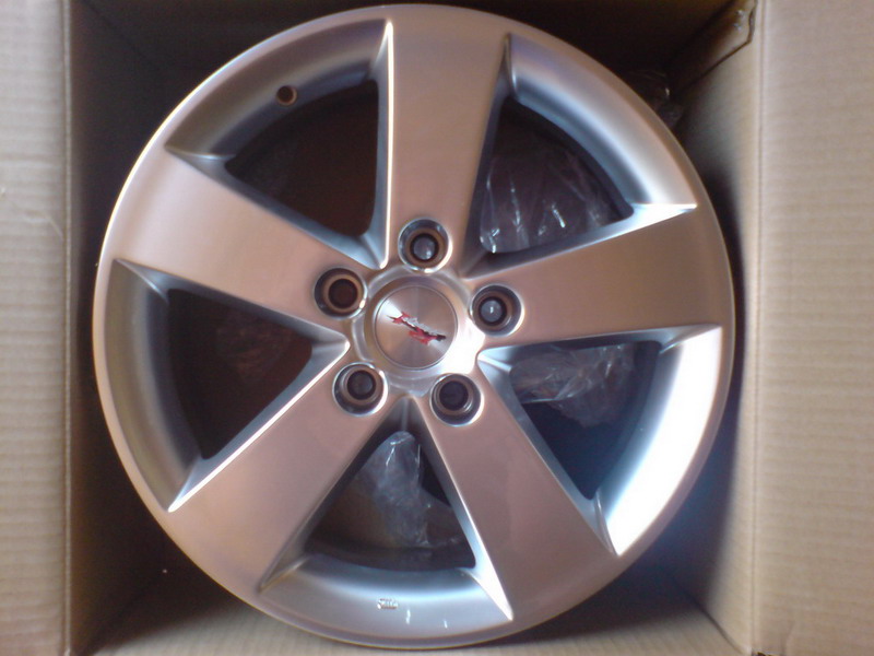

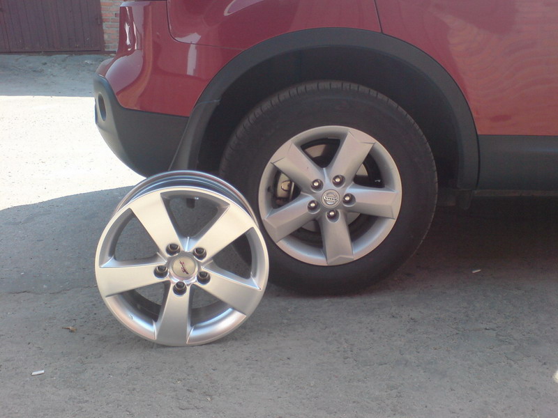

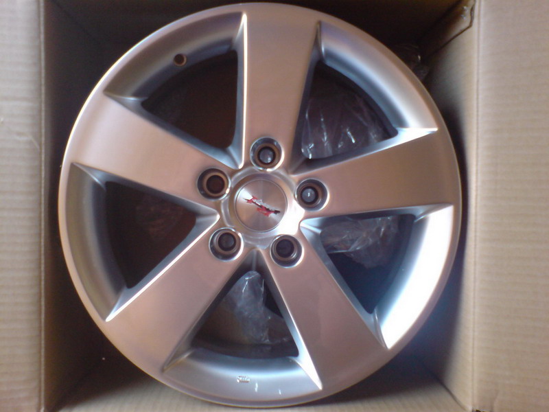

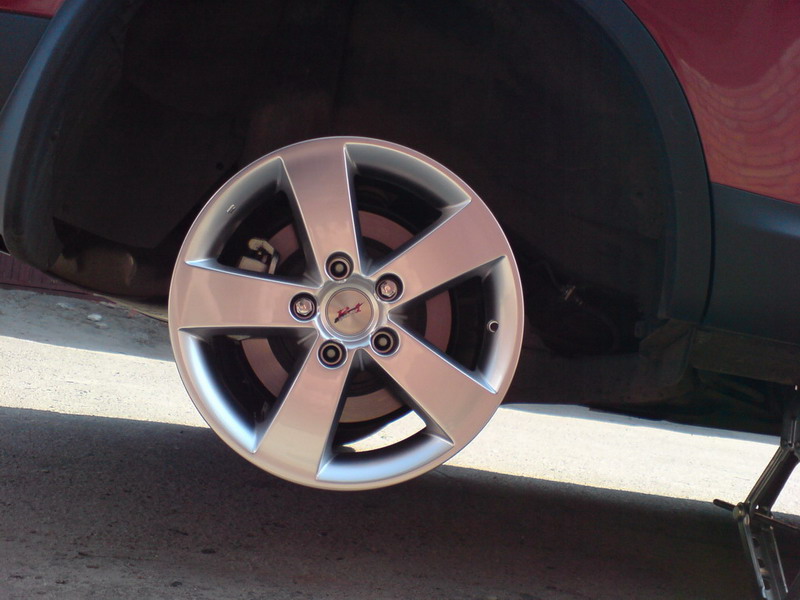

Сообщение вольдемареще » Вт авг 26, 2008 09:03:17
В рамках подготовки к зимней езде прикупил диски. Искал похожие на оригинальные ниссановские. Как по мне ток оч похожи. Диски сразу примерял см. фото. Резину заказал у PSYcho. Выбрал себе вот такую http://www.tot.biz.ua/ru/katalog-shin/k ... model=KC15. Жду поставки в Харьков.

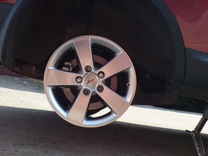

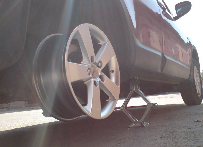

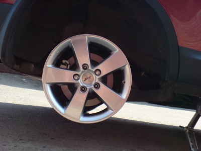

Сообщение вольдемареще » Вт авг 26, 2008 09:05:05
вот еще фото

вольдемареще Озвучь цену дисков, плз.

Сообщение вольдемареще » Вт авг 26, 2008 09:10:16
Corvin писал(а):вольдемареще Озвучь цену дисков, плз.
550грн

вольдемареще
Кто производитель этих дисков, скажи плз.
И еще важный вопрос кольца центровочные дали тебе в комплекте или нет? Так как этот диск без колец не подходит на Кашкай.
У Кашкая ЦО 66,1, а у диска 67,1.
Уверен, что колец не дали, так как в природе таких нет ,(толщиной 0,5 мм)
Если нет колец- думаю надо отнести обратно, так как несоответствие ЦО приведет к постоянному биению на руле на скоростях 70-90 км/ч и 100-120 км/ч.
Я понимаю, что огорчаю тебя, но лучше отдать сейчас новыми ,чем потом маяться всю зиму.

Сообщение ДВОЙНЯШКИ » Вт авг 26, 2008 09:27:31
А че, симпатичные диски. Даа, на 16 найти проще, чем на 17....
