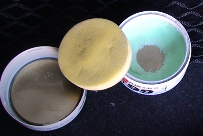

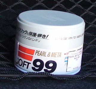

Сообщение Шульга » Вт ноя 11, 2008 10:59:56
был в метро купил полировочную машинку (320 грн )

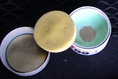

возле работы в автомагазине посоветовали вот такой твердый воск
http://kawari.com.ua/product_12020.html ( 99 грн )
на выходных помыл и завосковал, заканчивал уже по темному
оценить результат не успел. за 2 дня машинка уже немного запыленная (стоит пока на улице на охр. стоянке) фотки не успел сделать чуть позже
выложу. результатом пока не сильно доволен но думаю здесь надо подобрать хорошее средство и будет все ок и на долго.

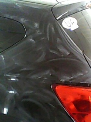

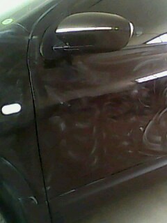

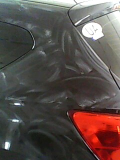

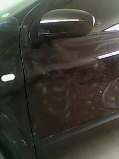

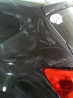

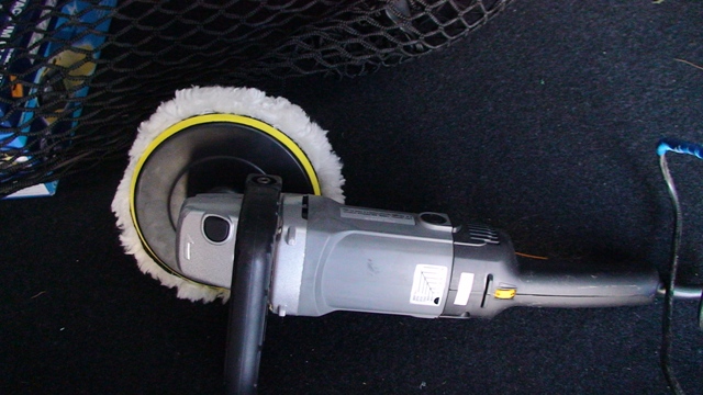

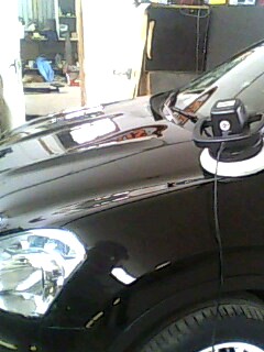

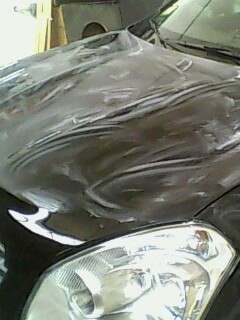

Сообщение Шульга » Пн янв 05, 2009 12:07:58

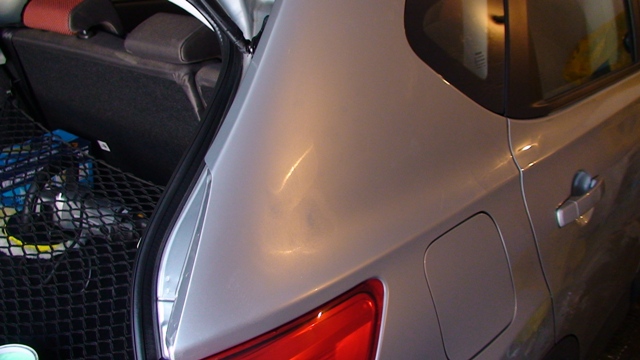

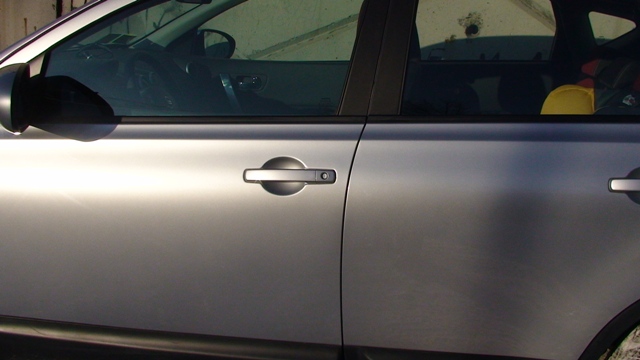

как обещал выкладываю фотоотчет о полировке
фотки легли почемуто в обратном порядке читать наоборот :smile:
здесь хорошо видно на задней двери где не прошелся машинкой
результат

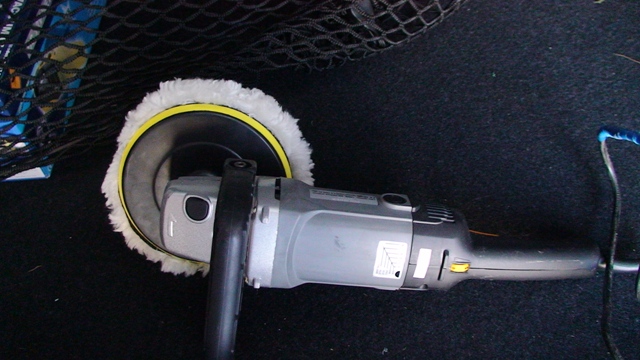

фото полировчной машинки, если машинки нет можно и мягкими тряпочками

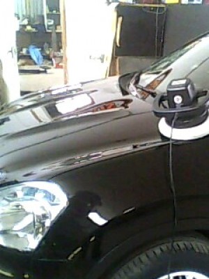

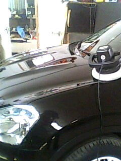

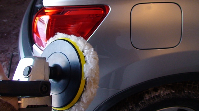

берем полировочную машинку и на средней скорости начинаем полировку (машинку покупал в метро гдето за 340 грн)
на пластик наносить не советую остаются белые разводы, которые убирал тряпочкой и мистер мускул
рвномерно при помощи губки наносим воск на предварительно вымытый и высушенный кузов автомобиля
вид изнутри
сей продукт по качеству понравился боьше чем черепашка с тефлоном, по крайней мере дольше эффект

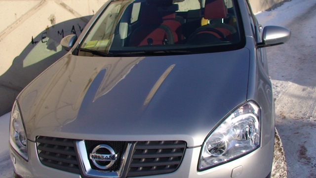

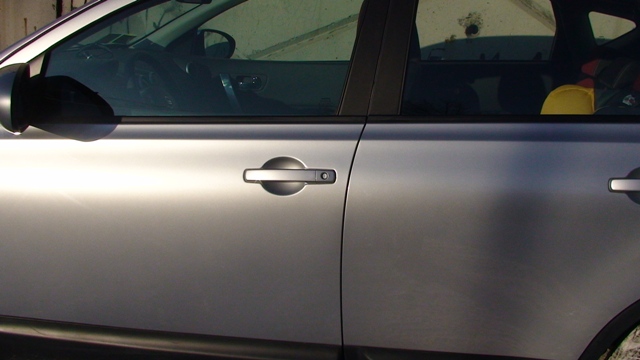

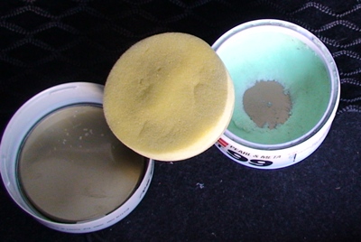

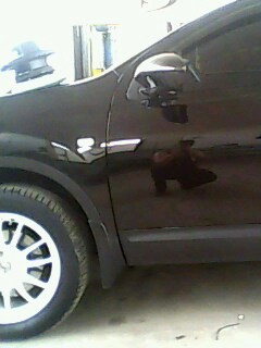

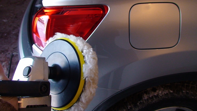

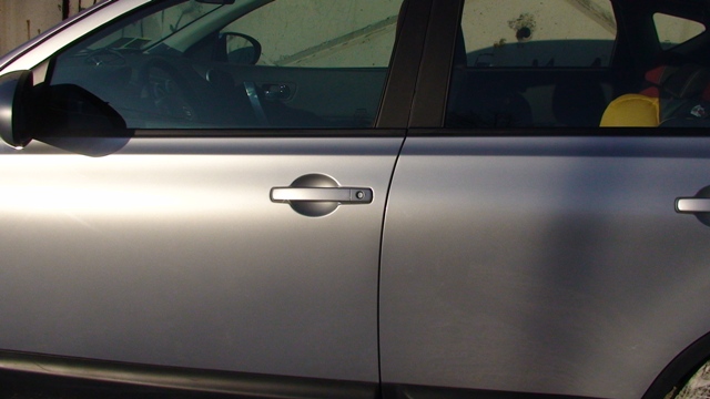

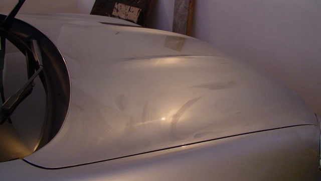

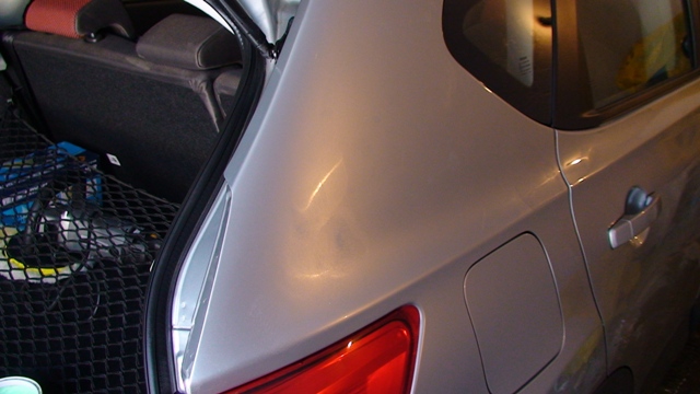

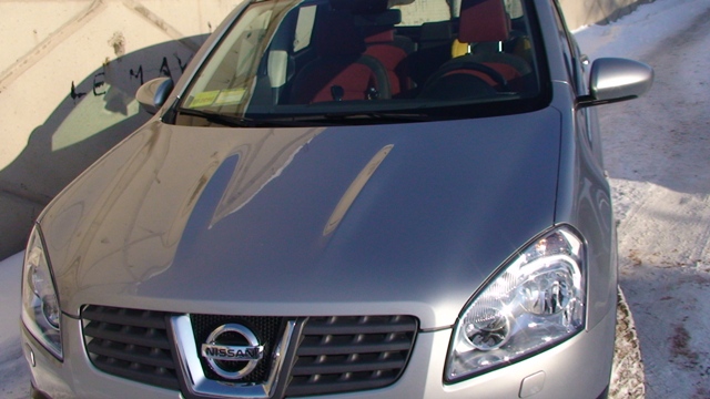

Сообщение Мацони » Сб май 23, 2009 17:42:04
Наступил летний сезон - полируем дальше. Чего только не натворишь от безделья! :D

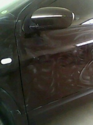

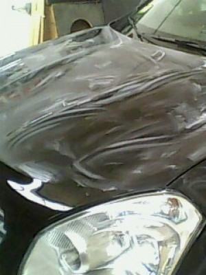

Акккккуууууратненько ровным слоем накладываем полироль на свежевымытый автомобиль, даем просохнуть до образования белого налета и с идиотской улыбкой начинаем полировать до полного морального удовлетворения! Время полирования ограничено только толщиной Л
Если можно причесаться смотря на двери - значит работал не зря!
Вот что получилось.
Сообщений: 3520
Ср май 21, 2008 20:57:33
Cash on hand: 316.76
Благодарил (а): 171 раз.
Поблагодарили: 798 раз.
Пункты репутации: 91
Сообщение flex » Сб май 23, 2009 20:42:01
Мацони писал(а):Наступил летний сезон - полируем дальше. Чего только не натворишь от безделья! :D
КУЛ!!!!! Блестит, как попка младенца... :D xерез недельку мабуть тож заполирую (LIQUI MOLY)
