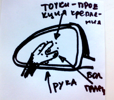

СКОРЕЕ всего у тебя отцепились некоторые из этих защелок. поэтому может быть достаточно прижать зеркало пальцами в районе этих защелок - равномерно нажать одновременно 5-ю или 3 тремя пальцами на проекцию крепления (во завернул!) в центре зеркала. - см схему (соре, рисовал как мог)) )
Мну эта манипуляция помогла когда зацепил зеркало при парковке во дворе второй раз и тоже плохо работала настройка.

Сообщение Ничей » Пн авг 18, 2008 16:24:39
COBA писал(а):(во завернул!)
Супер!!!!!
Завернул отлично!!!
спасибо!!!!!!!!
РС:
и рисунок - доходчивый!!!!!
