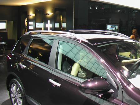

Тут про продольный рейлинги много писали, поэтому запостю сюда. Посмотрите на родные кошаковские (блин, ну где же их взять???), заметьте как правильно они упираются в крышу: на местах, усиленных снизу стойками, а не по центру крыши, как было в предыдущих постах о турецких рейлингах.
Заодно обратите внимание на новые цвета Кашкаев модельного ряда 2009-го года: тёмно-фиолетовый, а на заднем плане - какой-то розовый.
