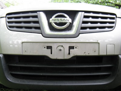

1. Снимаем номерной знак:
2. Откручиваем рамку:

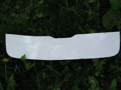

3. Делаем выкройку, желательно из картона или плотной бумаги:

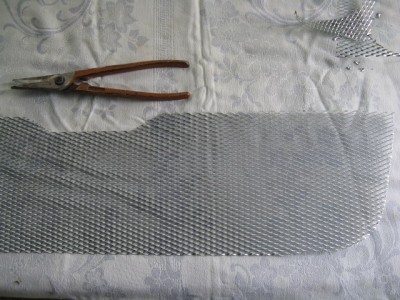

4. Сетку использовал оцинкованную "Просечно-вытяжную" (изготавливается
из металлического листа методом одновременной просечки и вытяжки)
...был кусок подходящего размера, такая сетка должна быть в автомагазинах:

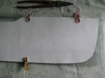

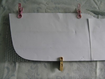

Сообщение bandit » Вс май 25, 2008 22:50:46
далее

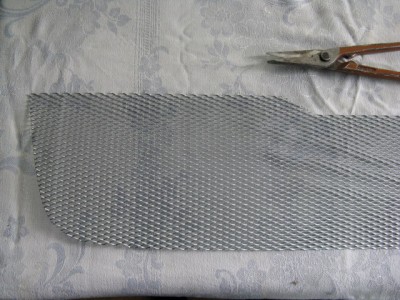

5. Прикладываем выкройку к сетке (очень удобно прижать обычными прищепками, тогда
не нужно обрисовывать контур на сетке, и больше точность),
после чего ножницами по металу отрезаем от сетки все ненужные части:
Последний раз редактировалось bandit Вс май 25, 2008 23:04:22, всего редактировалось 1 раз.

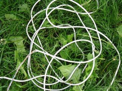

Сообщение bandit » Вс май 25, 2008 22:52:58

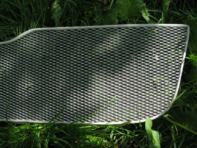

6. Окантовка. Использовал провод "Витая пара", серого цвета, разрезаем вдоль, все провода выбрасываем, остается только изоляция:
7. Одеваем на подготовленную сетку предварительно вырезав уголки в окантовке для лучшего изгиба.
Соединение окантовки можно сделать по центру, оно прикроется номерным знаком:
Последний раз редактировалось bandit Вс май 25, 2008 23:06:19, всего редактировалось 2 раз(а).

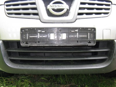

8. Для удобства крепления снимаем верхнюю решетку с шильдиком:
9. Крепим сетку на шесть хомутов к продольным полоскам бампера:

10. Собирам все в обратной последовательности:
