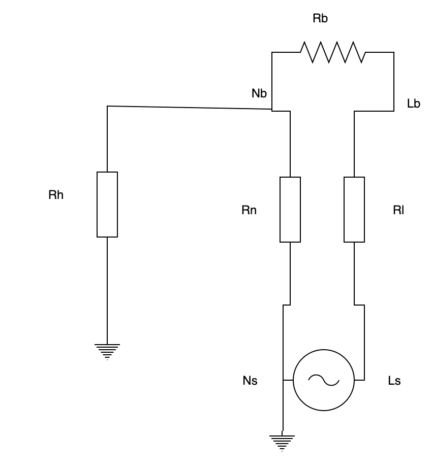

Вот схема с бойлером и человеком, схватившимся за нулевой контакт бойлера:
Ls - напряжение фазы на щитке, Ns - ноль на щитке, Lb и Nb - напряжение фазы и ноля на контактах ТЭНа бойлера, Rl и Rn - сопротивление фазового и нулевого проводов от щитка к бойлеру, Rb - сопротивление бойлера, Rh - сопротивление человека.
Теперь давай накидаем немного цифр.
Ls = 220v
Ns = 0
Rb = 20 Ohm
Rh = 1'000 Ohm.
Провод возьмём минимальный допустимый для 16A: медный сечением 1mm^2, пусть будет 10 метров от щитка. Итого при удельном сопротивлении меди 0.017 Ohm*mm^2/m сопротивление одного проводника буде.т 0.017 * 10 / 1 = 0.17 Ohm
Таким образом общее сопротивлении цепи будет Rsum = Rl + Rb + Rh*Rn/(Rh+Rn) = 0.17 + 20 + 0.17*1000/(0.17+1000) = 20.34 - ожидаемо чуть-чуть больше сопротивления бойлера.
Таким образом общий ток через цепь будет Isum = (Ls - Ns)/Rsum = (220-0)/20.34 = 10.82 A
Давай теперь посчитаем напряжения Lb и Nb
Lb = Ln - Isum * Rl = 220 - 10.82 * 0.17 = 218.16 V - ожидаемо чуть-чуть ниже напряжения сети.
Nb = Isum * Rnh = Isum * (Rn*Rh/(Rn+Rh)) = 10.82 * (0.17*1000(0.17+1000) = 1.84 V - ожидаемо чуть-чуть выше ноля.
Какой же ток потечет через тело человека? Давай посчитаем.
Ih = Nb / Rh = 1.84 / 1000 = 0.00184 A - такой ток не предоставляет никакой опасности, он находится на границе ощущения.
