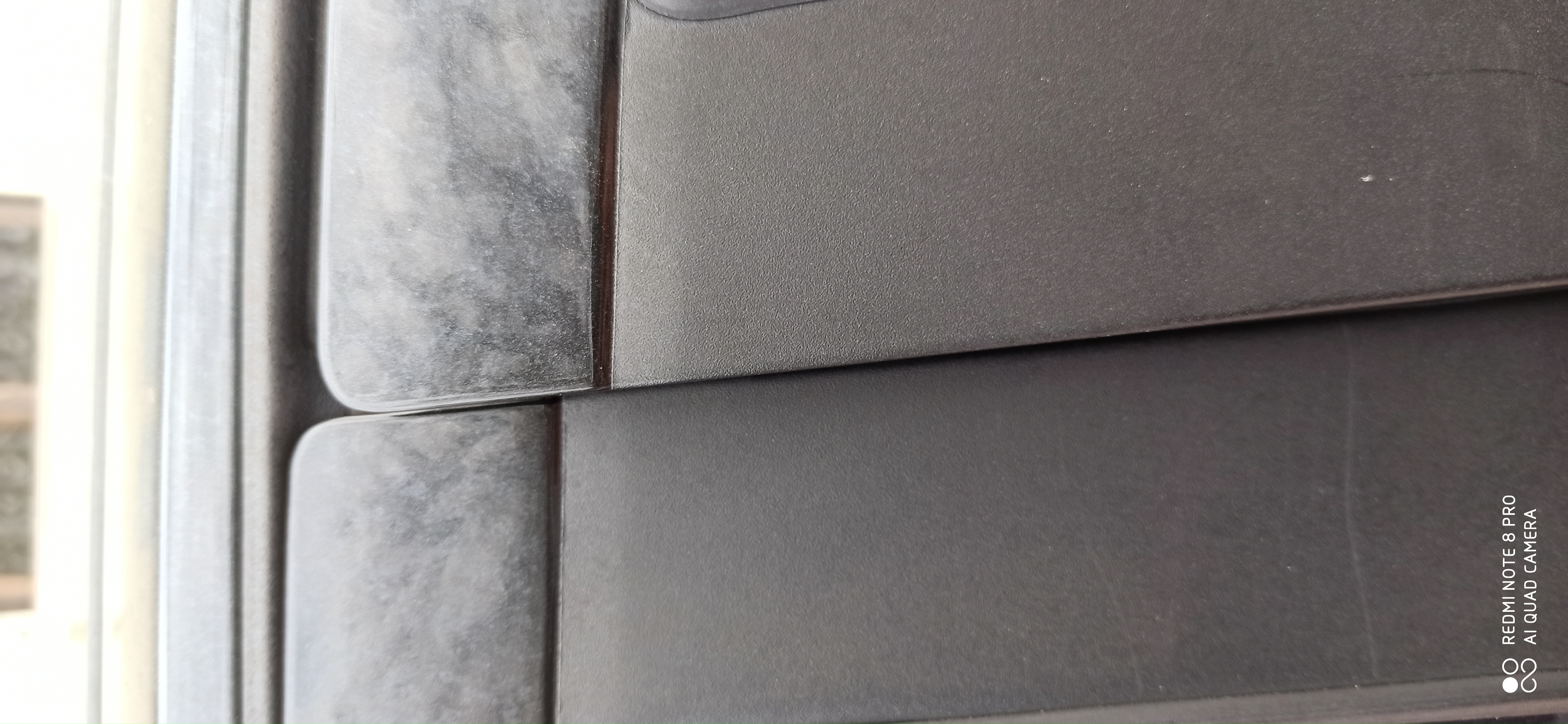

Сообщение Tabarik » Пт апр 24, 2020 15:44:34
oleg_t писал(а):
_steF писал(а):там как писали выше глухое крепление изнутри...
Там закладные которые двигаются.
Даже на двери багажника можно регулировать петлю.
Отрегулировал таким образом после поднятия дверь, закрывается как новая. Было:
Так буде не завжди
