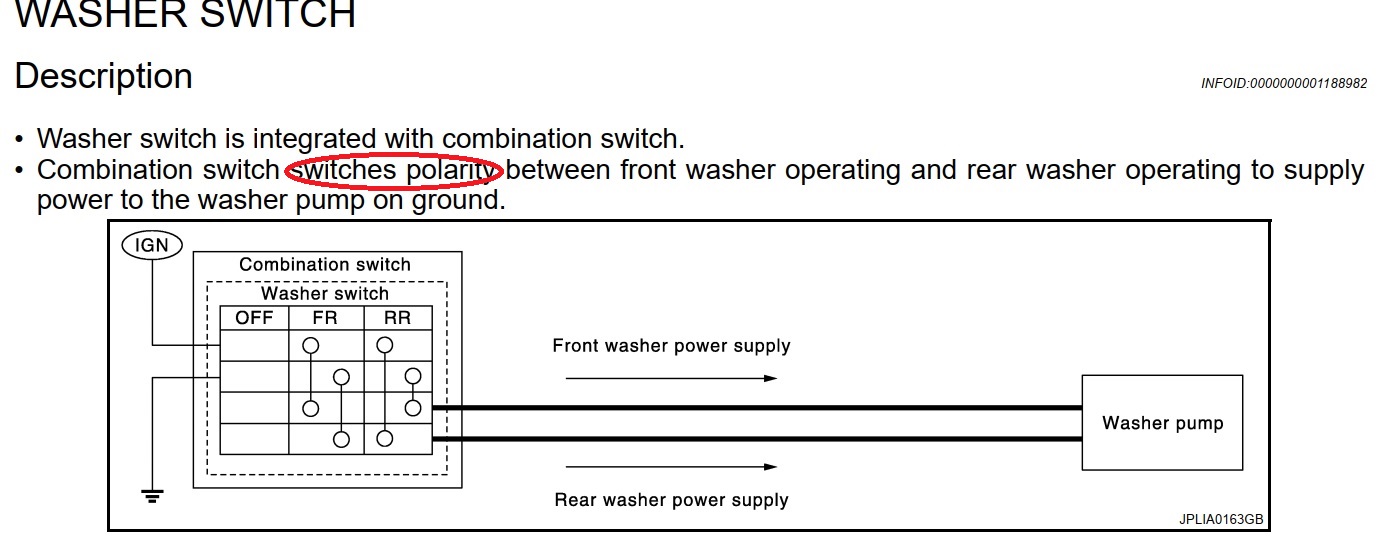

Сергей_44, напряжение, судя по твоему описанию, скорее всего, подается только на эти две клеммы, либо 12/0, либо 0/12, в зависимости от нужного направления

Пробывал оба щупа вставить в колоду в эти два контакта, нажимал подруливик на себя и от себя, там показывает всегда ноль.
Благодарил (а): 1361 раз.
Re: Странно ведет себя омыватель стекла, странно...
Сообщение oreh » Вт мар 31, 2020 07:58:59
Сергей_44 писал(а):Пробывал оба щупа вставить в колоду в эти два контакта, нажимал подруливик на себя и от себя, там показывает всегда ноль.
в чудеса не верится
Сообщение oreh » Вт мар 31, 2020 08:07:05
Вот схема из ESM, 12/0 и 0/12 выделил в тексте, но и по схеме прекрасно видно

Сообщение Сергей_44 » Вт мар 31, 2020 08:37:23
Спасибо огромное!!!
