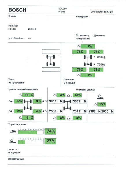

Заехал на АТЛ, проверил амортизаторы и ходовую - все нормально. По моим ощущениям тоже все хорошо работает.
Сказали что амортизатор может стучать, но при этом хорошо работать.
Амортизаторы - Каяба для Х-трейла, передние проехали 100 тыс., задние - 150 тыс.
Прикольно кстати они ходовую проверяют - двигают поочередно передние колеса на подвижной платформе и смотрят на люфты в ходовой.
Видео не делал?

Tabarik писал(а):Видео не делал?
Я не по этим делам.
