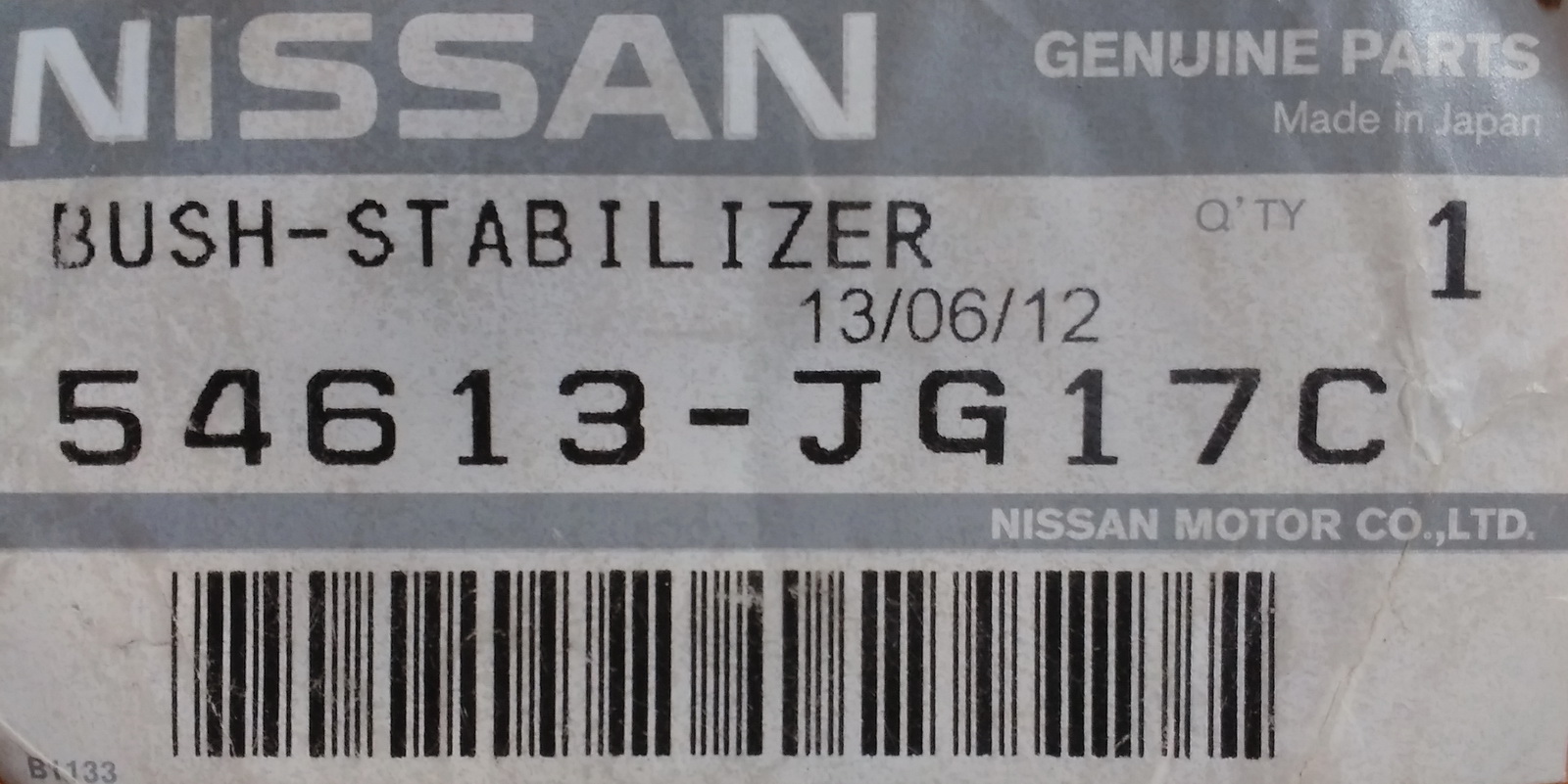

Сообщение Torpedo » Пт сен 27, 2019 19:47:40
oleg_t писал(а):На задний стабилизатор втулок меньшего диаметра нет
Если я ничего не путаю, то вот этот номерок
для втулок заднего стабилизатора на первые Кеши, у которых задний стабилизатор был диаметром 17 мм, потом начали ставить задний стабилизатор диаметром 18 мм.
