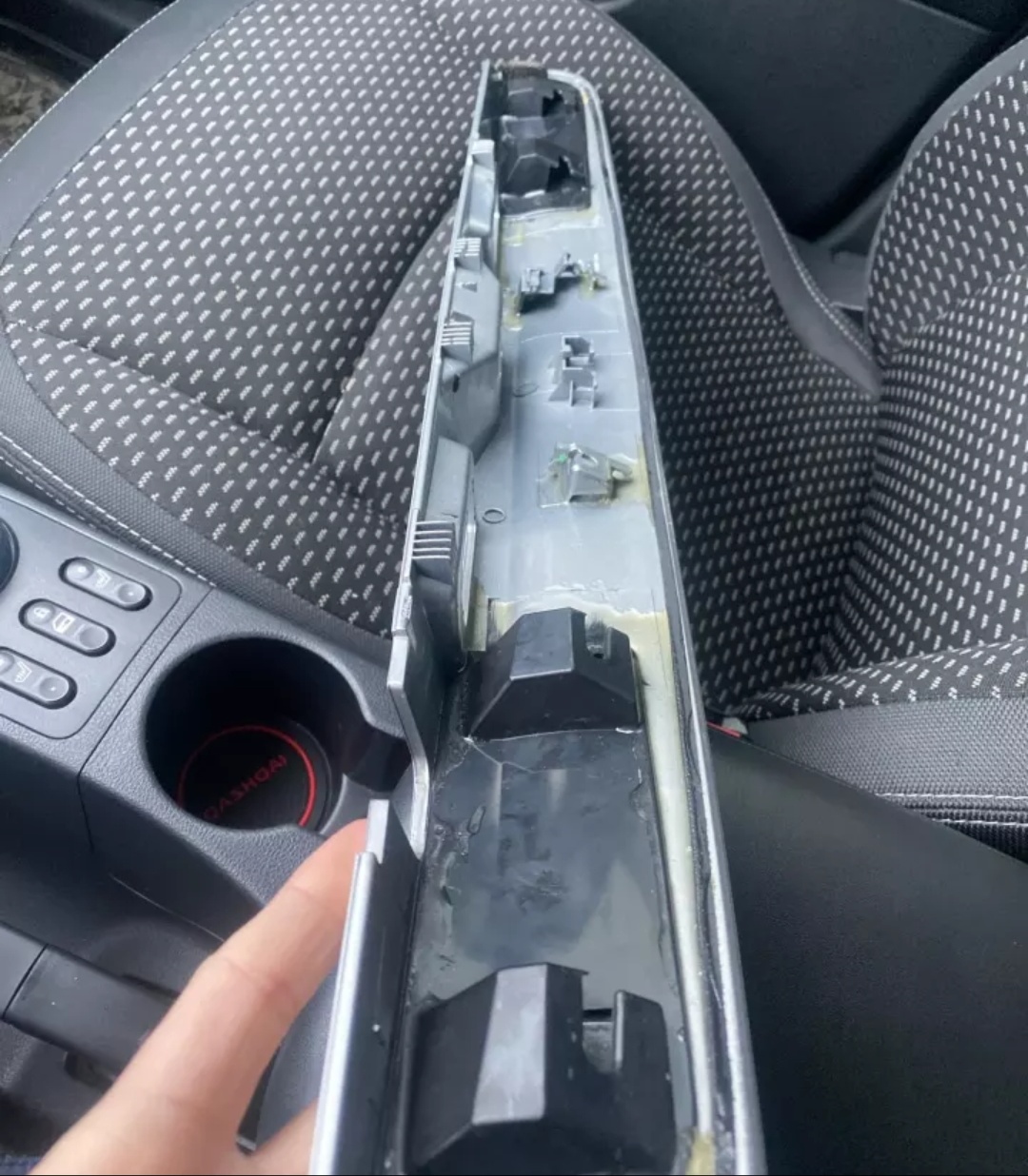

Сообщение bandit » Сб янв 12, 2019 13:03:03
Накладка не отпала, но к тому шло. С одной стороны стала как-то слабо прилегать к двери багажника, еще через какое-то время с этого угла немного отклеилась уплотнительная резинка и туда во внутрь попадало много грязи.
Сам то открываю аккуратно, не дергая. А когда кто-то из домашних пытается открыть багажник при закрытом центральном замке - аж сердце в пятки уходит, не выдержал, разобрал, помыл внутри кнопку открытия, плафоны подсветки номера, приклеил на место уплотнительную резинку.
Касательно креплений:
В двух выявил небольшие трещины, из за которых с одной стороны она уже не плотно прилегала.
Сеперклеем с содой в несколько слоев усилил все крепления с каждой стороны, поверхности где предполагалось усиление предварительно были зачищены, а после заусеницы были обработаны и даже прокрашена внутренняя часть. Площадь удержания увеличилась в разы. Получилось все очень аккуратно, хоть и внутри и не видно, но люблю когда сделано хорошо.

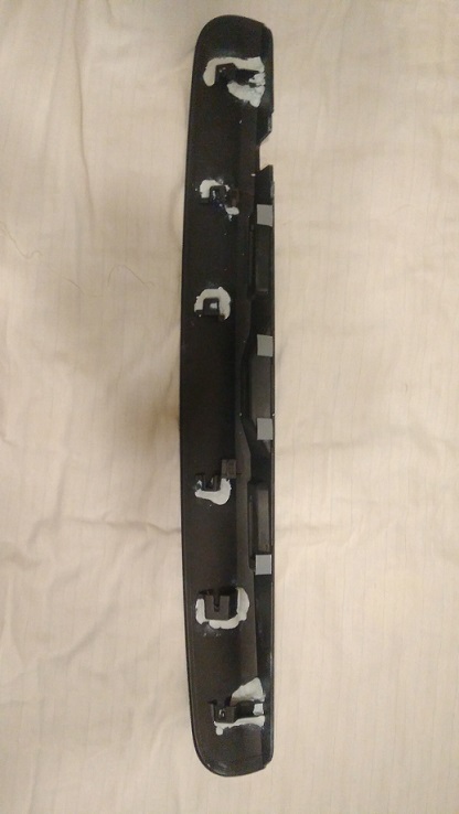

Сообщение Євген » Ср янв 16, 2019 15:34:04
Все крепления отломались в хлам, 2 дня повозился, поставил родные болты на резиногерметик крокодил, держится четко, основная возня правильно вымерять расстояния между отверстиями, все разные, и рассчитать угол наклона болтов, чтобы избежать перекосов. Устанавливать желательно не дожидаясь полного высыхания герметика, и осторожно с затяжкой гаек.

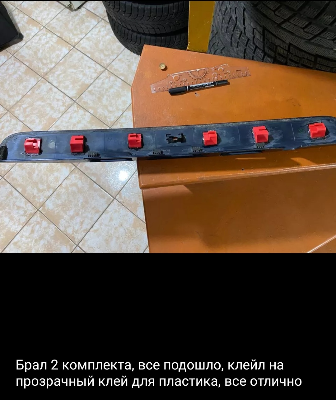

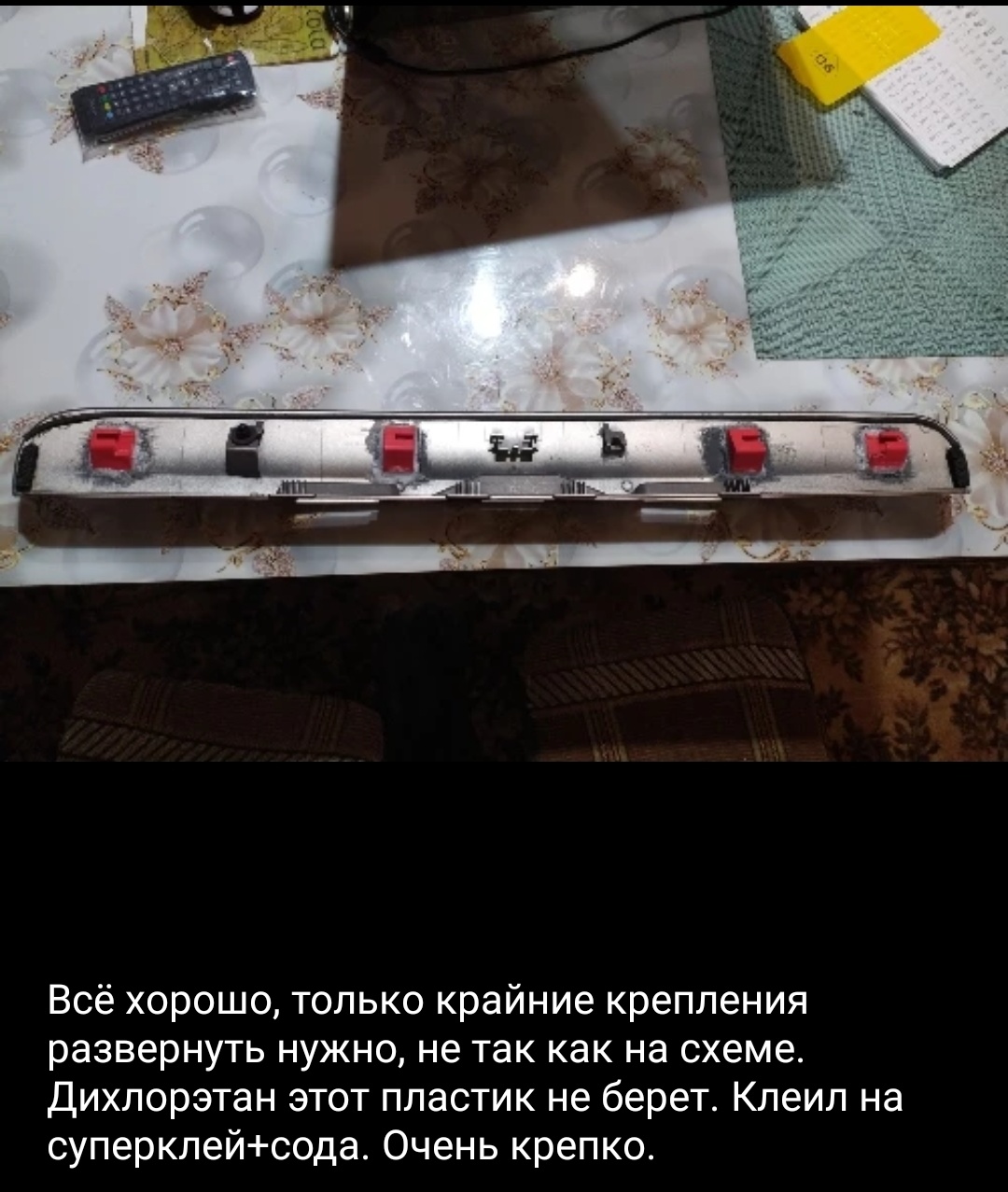

А я вот какие ремкомплекты на алишке надыбал, искать по "ремонт ручки багажника qashqai":
1. На пластине с двумя посадочными под болт
https://a.aliexpress.com/_ABIfpQ
2. Без пластины просто комплект креплений
https://a.aliexpress.com/_AF2mXm
Правильный угол уже выдержан, первый вариант и менее геморройный по прицеливанию, и больше площади для приклеивания.
Сам не проверял, мне пока без надобности.
