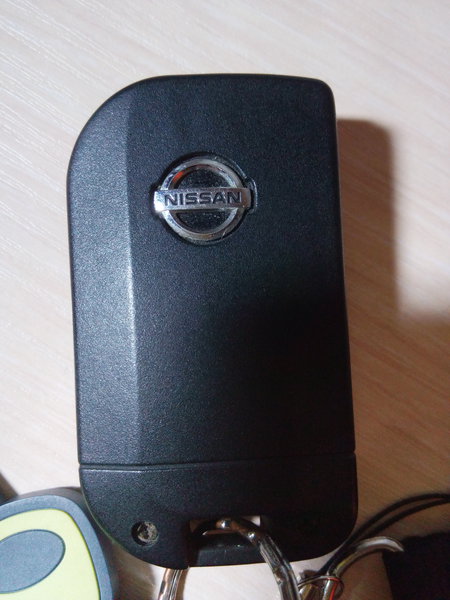

Airman писал(а):Вот так расщелкнешь и не защелкнешь
Не спеши расщёлкивать, что-то мне подсказывает, что в твоём ключе есть винтик под крестовую отвёрточку...

Вот так расщелкнешь и не защелкнешь ... мож нада в родной Ниссан-сервис заехать?
Правда, ключ опять работает как новый, мож то мороз сказался
Тогда стоит найти сперва второй :)

Ну, тогда суммируем:
Если комплектация Кашкая НЕ бесключевая (не ТекнаПак и не НавиПак в терминах дорестайла), то для замены батарейки нужно выкрутить 1 винтик на корпусе и расщёлкнуть корпус ножом или отвёрткой. Батарейка - 2016. Инструкция с ошибкой в типе батарейки (нужно 2016, а не 2032): http://autogener.ru/services/instructio ... ashqai.php
Если комплектация бесключевая (интелкей), то батарейка нужна 2032, винтика на корпусе нет, нужно просто снять закрывающую личинку ключа крышку и расщёлкнуть корпус, поддев в этом месте:

Сообщение Torpedo » Чт фев 08, 2018 19:52:53
Сэнсэй, не таскал бы ты картинки с ватных форумов, а то сейчас у Airmanа появятся вопросы... :D
Наш ключ выглядит так:
