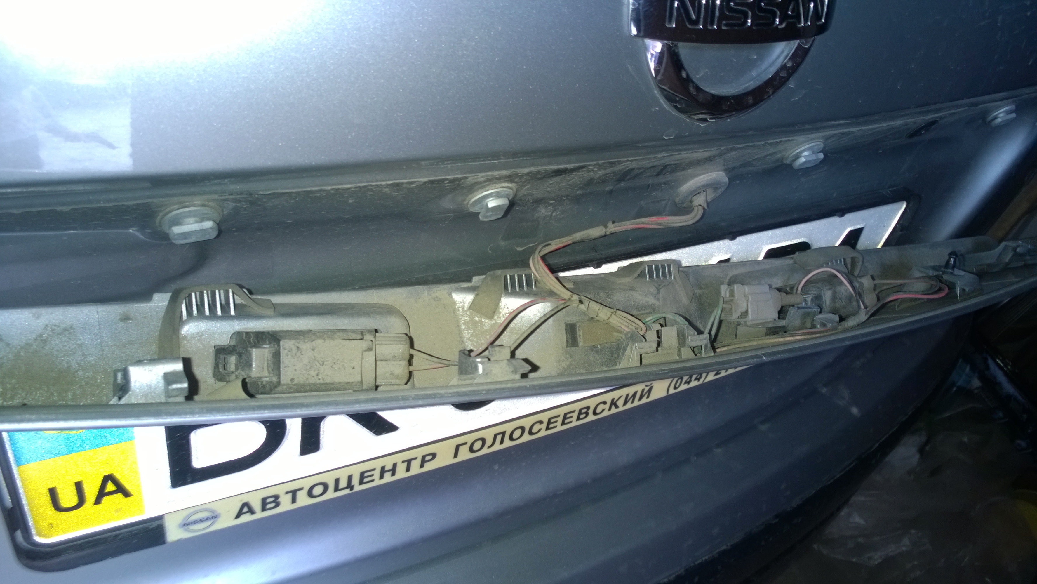

Наконец-то и у меня она отвалилась, причем в самый неподходящий момент. Снял фонарики подсветки номера и кнопку открывания багажника. Через два дня отремонтировал, спасибо форуму и vchyrkov, теперь так. Как потеплеет покрашу головки болтиков в цвет машины.
