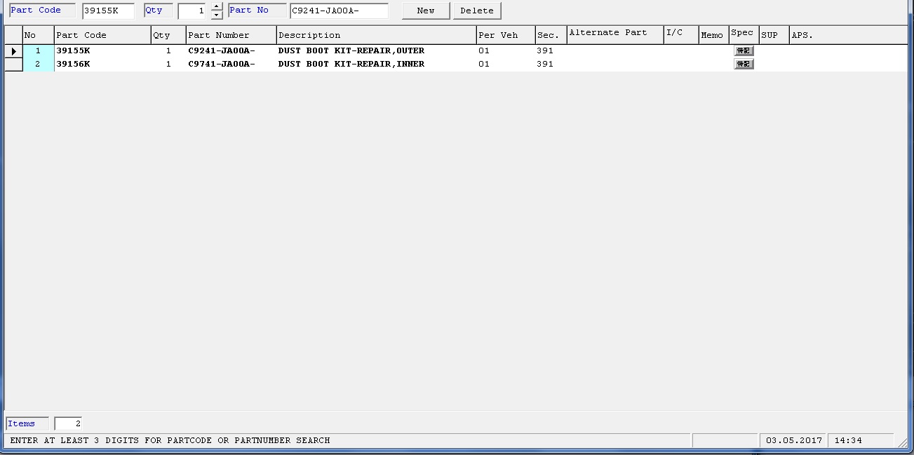

Сообщение Torpedo » Ср май 03, 2017 13:37:57
mig7 писал(а):C9741JD02B NISSAN C9741JD0JB NISSAN VKJP8336 SKF VKJP8335 SKF я так понимаю это левые и правые пыльники? или нет
А чем левый пыльник отличается от правого пыльника?
Может быть внешний и внутренний?
Будешь гадать до тех пор, пока не забъёшь VIN своей машинки в FAST.
У меня выдаёт так:

Re: Пыльник шруса
Сообщение oreh » Пт май 05, 2017 19:58:05
mig7, нет, не только, и у меня бывало. Просто не приходилось искать, покупал просто у Алексея, по его рекомендациям
Если нужны номера - скачай и поставь ниссан фаст, там все найдешь конкретно по своему вин-коду, а не по общим "кашкай 1.6"
Потом, по оригинальному номеру подберешь аналог
