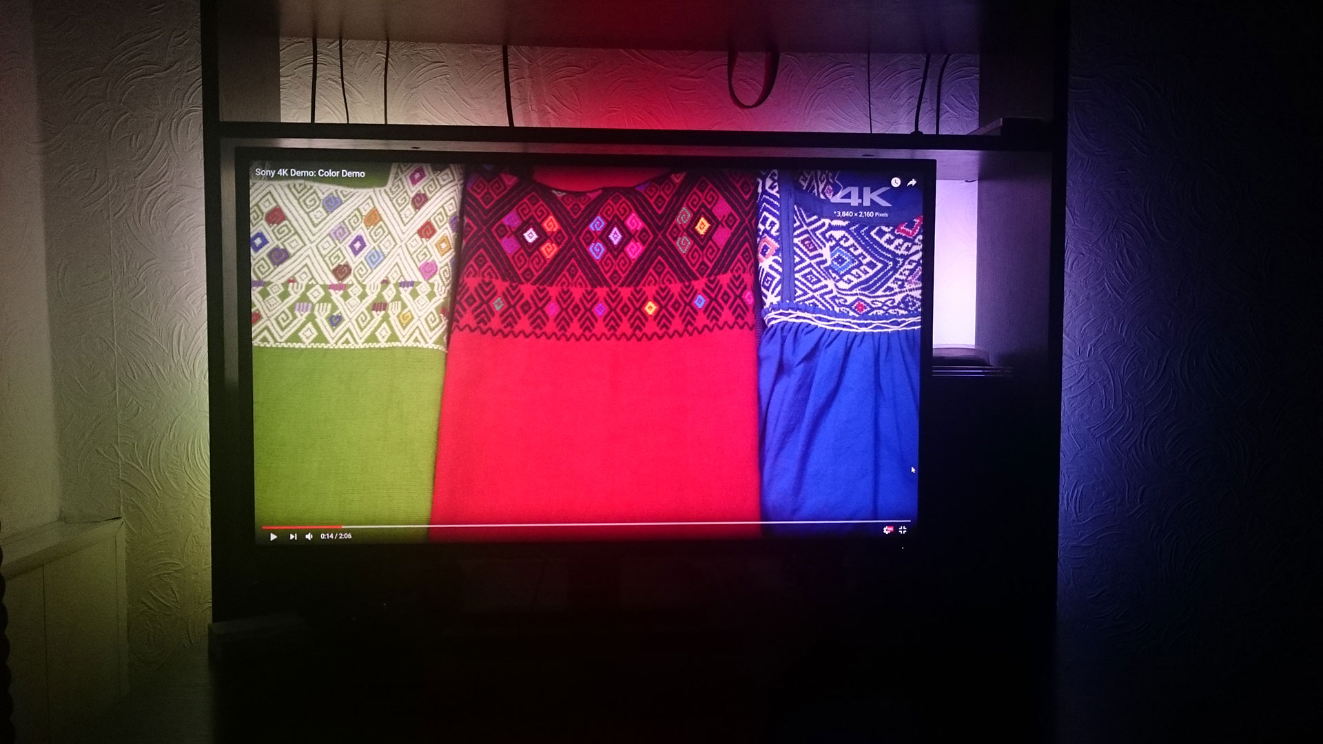

Сообщение mutexx » Пт мар 03, 2017 19:24:59
Заколхохил амбилайт для компа. Не вау, но в принципе прикольно, по крайней мере первые пол часа :smile: Как это сделано, можно почитать здесь: http://mysku.ru/blog/aliexpress/48916.html
