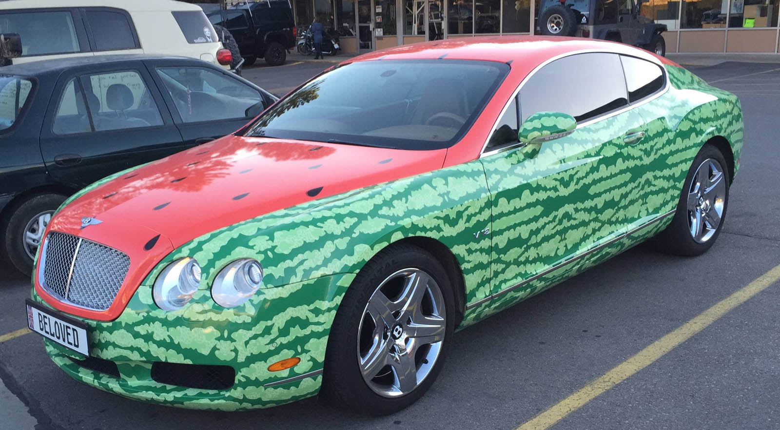

Сообщение Torpedo » Сб фев 25, 2017 16:14:32
Airman писал(а):втомобиль оклеивают защитной пленкой по двум причинам: чтобы сохранить краску и чтобы сделать авто оригинальным.
Интересно, что было сначала - плёнка или номера?
