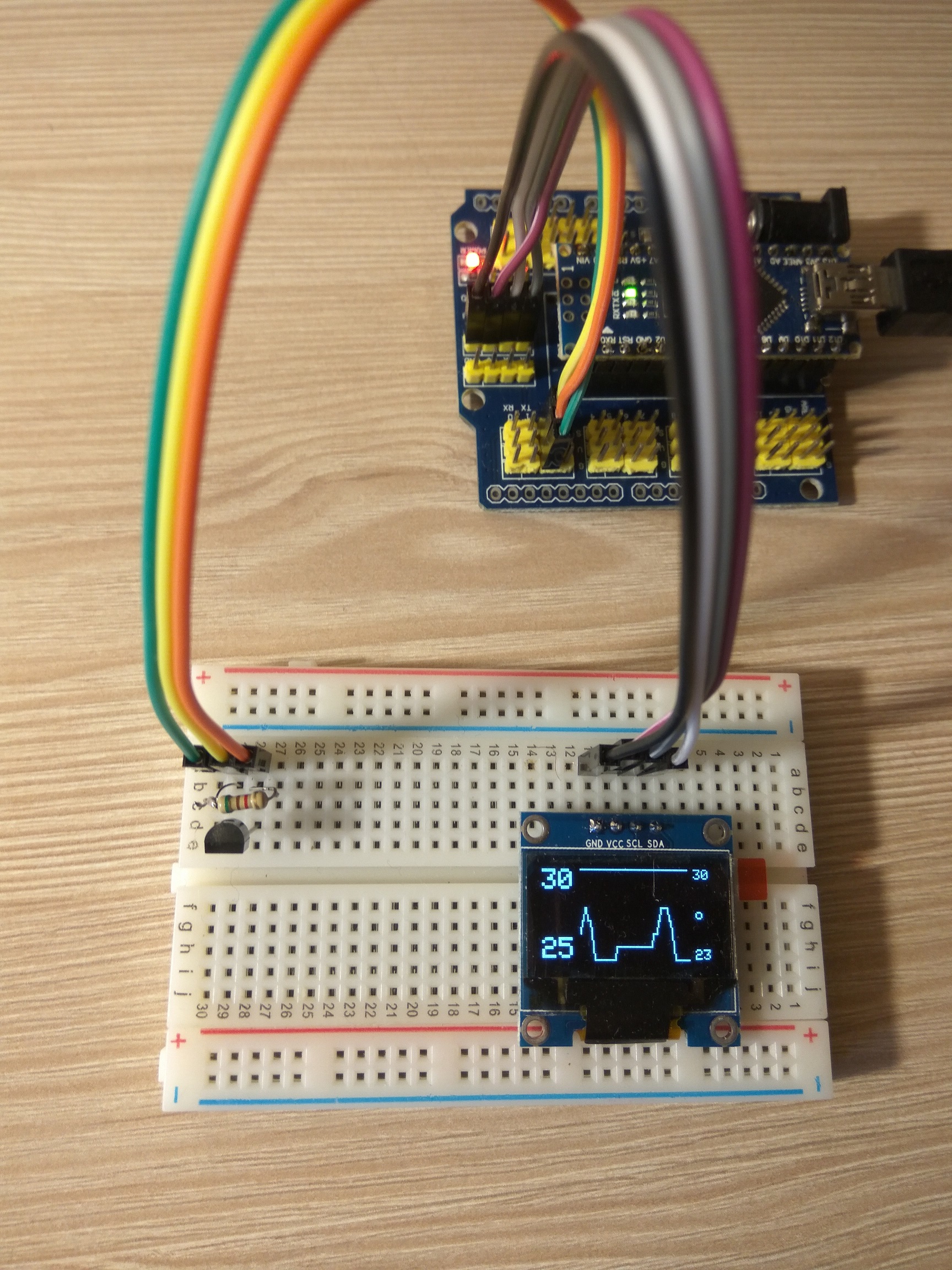

Братья китайсы прислали кучку платок и сенсоров. Так что долгими зимними вечерами можно чем-то себя занять.
По прошествии трех вечеров получился прикрученный экранчик к контроллеру солнечного коллектора.
Это не входит в мою концепцию минимальных затрат на функционирующий девайс :D Но поиграться ж никто не запрещает :D
Так как тот контроллер я уже отвез к родителям и установил - то сейчас взял макетку и платку arduino nano на 328-м чипе. Китаец прислал вместо 5 датчиков температуры только один(за остальные согласился вернуть деньги).
Так что для игрулек по прикручиванию экрана пришлось обойтись только одним датчиком.
Итак имеем дисплейчик OLED 128X64 0.96 IIC SPI стоимостью $2,5
Подключение дисплейчика неплохо описано по ссылке. Отмечу особенности. Дисплейчики бывают на 3.3 вольта и всеядные от 3-6 вольт.У меня вроде второй вариант. Потому я не заморачивался. Но вроде чтоб не поджарить такой дисплейчик от пяти вольт он должен быть старше первой версии.
Нужно доставить две библиотеки Adafruit-GFX-Library и Adafruit_SSD1306
В библиотеке Adafruit_SSD1306 нужно подправить вертикальное разрешение экрана в файлике Adafruit_SSD1306.h
По умолчанию там 32 строчки. Нужно откомментировать соответствующую экрану строчку
SSD1306 Displays
The driver is used in multiple displays (128x64, 128x32, etc.).
Select the appropriate display below to create an appropriately
sized framebuffer, etc.
SSD1306_128_64 128x64 pixel display
SSD1306_128_32 128x32 pixel display
SSD1306_96_16
#define SSD1306_128_64
// #define SSD1306_128_32
// #define SSD1306_96_16
Кстати буфер экрана съедает один килобайт. Так что на arduino nano на 168 чипе уже места не останется. Так что нужна на 328-м (стоимость у китайцев $2.15)
Дальше начал думать что ж вывести на экран. Вывести две температуры и состояние насоса банально. Потому решил прикрутить график истории температур за последние 8 часов. График масштабируется по минимальной и максимальной температуре в истории.
Получился такой разультат.
Если кто-то захочет слепить себе что-то подобное :D - ниже скетч.

Re: Я "слепил" солнечный коллектор
Сообщение BIS » Сб янв 07, 2017 18:05:14
healix писал(а):Лучше использовать тег Code для вставки кода... А то, вообще не читается.
О, спасибо. Век живи век учись :D
Код: выделить все

healix писал(а):Может, ещё поставить кнопку? Чтоб экран не всегда горел.
Или PIR, например :)
Я вообще не уверен, что буду ставить этот экранчик там. Оно должно ж работать и без него :D
Чтоб его поставить нужно будет все перепаивать заново. Там у родителей платка nano на 168-м чипе с маленькой памятью.
Думаю попробовать еще блютузину прикрутить. Но под это дело еще учиться много нужно. Думаю попробовать что-то еще под андроид написать.
Есть вроде готовые решения для связи типа pfod
Но что-то там мутно про лицензию написано. Я подозреваю что в конце концов ребята денег захотят. Лучше попробовать самому чуточку знаний приобрести. Это полезней.

Кстати, а чё ты Nano берёшь?.. Они ж типа для девелопинга, а не для продакшина. USB на борту заметно повышает цену.
Есть Pro Mini, которым красная цена $1.20 с 328-й Мегой на борту. К ним, только, USB-Serial переходник нужен, для программирования.
Сообщений: 3392
Cash on hand: 405.30
Благодарил (а): 687 раз.
Поблагодарили: 1044 раз.
Сообщение BIS » Сб янв 07, 2017 23:42:37
healix писал(а):Кстати, а чё ты Nano берёшь?.. Они ж типа для девелопинга, а не для продакшина. USB на борту заметно повышает цену.
Есть у меня и Pro Mini с переходником :D
Я еще всех плюшек, которые приехали не успел попробовать. Приехали всякие датчики движения, акселерометры, блютузы, вайфайки. Буду играться :D
Сообщение mutexx » Вс янв 08, 2017 00:09:25
блютузы старые или 4 (BLE)? Как оказалось это совершенно разные устройства :)
