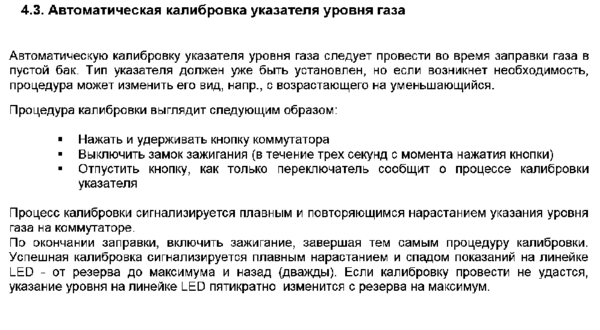

Andy писал(а):Процедуру "калибровки" можно кратко описать?
