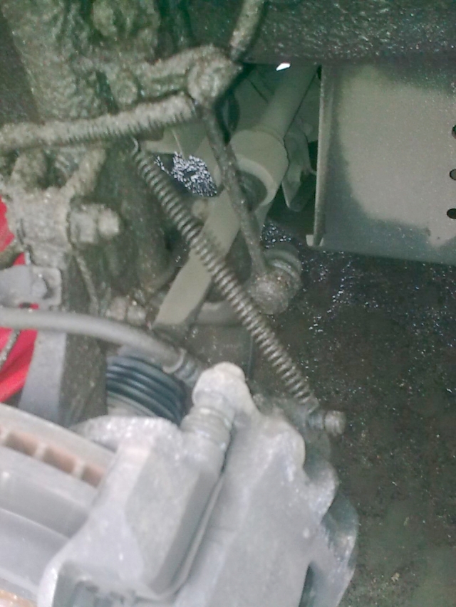

По поводу грохота самих суппортов. На всех предыдущих машинах, в том числе и кашкай, я устанавливал мягкие пружинки (длина растяжки 30-35см), один конец за пластиковый хомут под нижней чашкой седла пружины, второй конец пружинки натягивается на клапан прокачки тормозов. Это проверенный дедовсий способ, прост-дешево- и никаких стуков. А также не провоцирует раздалбливание направляющих втулок.
За это сообщение автора так бывает поблагодарили: 2
oreh (Вс июл 17, 2016 12:27:07), Мацони (Пн июл 18, 2016 19:32:44)

Так,друзья,надавайте советов? Колхоз с пружинками не хочу и все тут.Гремят суппорта,перепробовал разные смазки,и знаменитую Slipcote 220,все-равно через время гремит падла.Вот думаю: или замена самих направляющих,но не уверен что с посадочными местами в самих скобах,вдруг они раздолбанные ,или может выточить новые напрвляйки и под них посадочные в скобах ? В идеале менять скобу и направляйки вместе,но не знаю сколько это по бюджету,покурю цены,но не очень хочется.Вобщем жду советов :sad: Может вариант такой:у нас же одна напрвляйка с резинкой,другая без,если поставить обе с резинками ?

snap писал(а):Так,друзья,надавайте советов? Колхоз с пружинками не хочу и все тут.?
А ты поробуй, делов то на 3 мин. А потом снять можно в любой момент. Колхоз не колхоз, но я езжу без стуков суппортов уже много лет.

Сообщение snap » Вс июл 30, 2017 09:26:46
Та я охотно верю и читал за такой способ,но религия не позволяет так сделать :smile: Ну вот не могу и все тут,пунктик. :sad:
