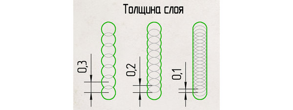

Сообщение mutexx » Сб окт 24, 2015 16:06:08
то что пишут на счет разрешения (100-300 микрон, т.е. 0.1-0.3мм) это высота слоев. Еще один важный параметр - диаметр сопла обычно 0.4мм, бывает 0.2мм и 0.3мм но это редкость, т.к. чем меньше сопло тем меньше пластика через него вытекает, соответственно модель печатается существенно дольше. Больше 0.4мм не ставят ибо изделия слишком грубые получаются. Короче обычно печатают соплом 0.4мм, высотой слоя 0.2мм, это золотая середина, т.е. на столик ложится сплюснутая колбаска пластика 0.4мм*0.2мм.
http://3dtoday.ru/blogs/harh/introducti ... f-two-ext/
Ширину этой полоски сделать меньше 0.4мм нельзя (только замена сопла что весьма проблематично), высоту сделать 0.1мм можно в один клик (если принтер поддерживает, обычно поддерживает). С разрешением по высоте разобрались, теперь вернемся к стенкам. Если сопло 0.4мм, сделать стенку 0.5мм довольно сложно :) Поэтому стенки делают кратными диаметру сопла 0.4, 0.8, 1.2, дальше толщина может быть любым за счет перекрытия (частичного наложения).
Это теория, теперь вернемся к практике.
отверстие 0.5 мм сделает любой принтер?
ну если у нас сопло 0.4мм то логично предположить что отверстие 0.5 мм принтер сделает. Но следует учесть что полоска пластика из сопла это не параллелепипед, пластик слегка растекается, соответственно отверстие получится меньше 0.5мм. В принципе оно рассверливания до нужного диаметра без особых проблем.
Или ступеньку 0.25мм?
ступенька должна быть кратна толщине слоя, т.е. 0.1, 0.2, 0.3мм. Чтобы напечатать именно 0.25мм нужно печатать или с толщиной слоя 0.05мм (нужен какой-то крутой принтер и херова туча времени) или 0.25 что возможно (зависит от принтера и слайсера).
Общие наблюдение по точности. 3д принтер это не станок с ЧПУ, а расплавленный пластик это не легированная сталь, точность 0.1мм практически не достижима. Разброс 0.5мм в порядке вещей. Но т.к. пластик это не легированная сталь все доводится надфилем или сверлом до нужного размера за считанные секунды :)
И еще по прочности. Не следует питать иллюзий, прочность пластика ABS напечатанного на принтере и отлитого под давлением отличается в 3 раза, не в пользу первого. Крышечку на объектив видеорегистратора можно напечатать легко, а вод гаечный ключ хренушки. Точнее напечатать то его можно но развалится он на первой же гайке
