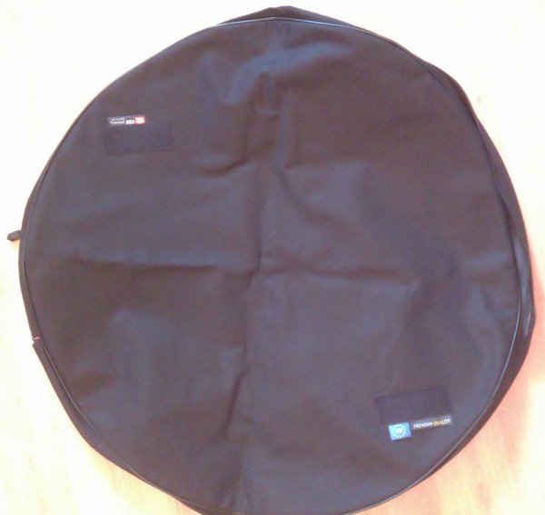

Акция для Кашкаев с установленным ГБО! Кто первый застрахуется по Каско - в подарок получает новый качественный чехол на запаску - докатку.
Условия страхования тут:
viewtopic.php?f=70&t=10956-
