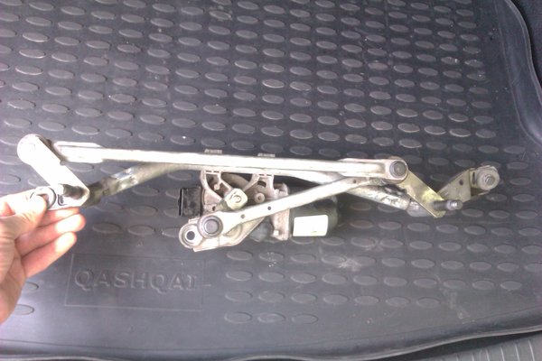

Буду копать в направлении смазывания шарниров:
Ремонт трапеции дворников.
Господа! Помогите разобраться! (Может уже и было, но 80 страниц мне не перелопатить). За последнюю неделю дворники вообще почти перестали работать. Сначала при однократном включении (положение вверх) или любого режима они начинали махать медленнее, чем обычно. Через несколько дней стали зависать на половине взмаха, но через 10-30 сек медленно-медленно сползали вниз. Вчера же вообще не сделав и одного взмаха (двигались вообще медленно, как будто на них кирпич подвязан) зависли на середине. Вкл-выкл зажигания не помогало. Сползли обратно только минут через 15 от начала движения сами, я ничего не нажимал. Сейчас их вообще боюсь трогать, мало ли движок сгорит Что делать, куда копать?
http://www.clubqashqai.ru/forum/showpos ... tcount=835

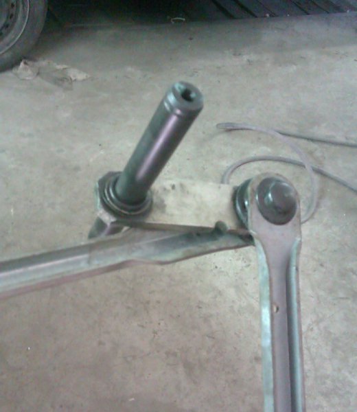

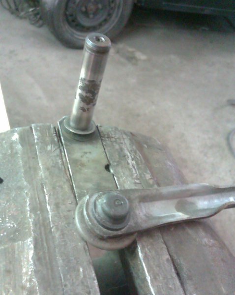

В общем победил я эту трапецию дворников. Один палец был в нормальном состоянии, в смазке. Другой напрочь заржавел, его состояние после обработки наждачкой видно на фото.
Начал делать сам, доделывал на знакомой СТО поблизости. Кто будет делать - без тисков не обойтись.
Порядок действий описан тут: http://www.clubqashqai.ru/forum/showpos ... tcount=835
С двумя оговорками:
2. Поддев плоской отверткой, вытаскиваем "пИсалки" и снимаем их с трубки.
Писалки трогать не нужно, длины трубки хватает чтобы просто отодвинуть пластиковую накладку.
Шаровые шарниры разъединяются довольно легко, главное не сильно погнуть длинную тягу.
Разъединять их незачем.
Из ошибок:
1. Начал выбивать пальцы в обратную сторону. А нужно их выбивать со стороны стопорного кольца, предварительно его сняв.
2. Не отметил начальное положение тяг, в результате после сборки дворники работали в разные стороны :D
Чтобы вытянуть заржавевший палец на СТО потратили минут 40. Выбить нереально. Помогло зажатие в тисках и кручение из стороны в сторону, вращение по кругу и т.д., с заливанием тормозной жидкости (можно ВД-40) чтобы она приникала в стыки.
Но главное что в итоге все работает и ничего не сломали :D
Пальцы намазали какой-то медно-алюминиевой смазкой, можно еще графитовой.
