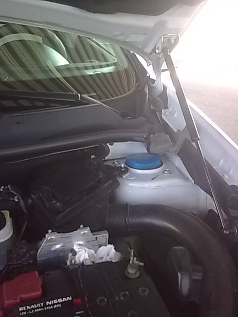

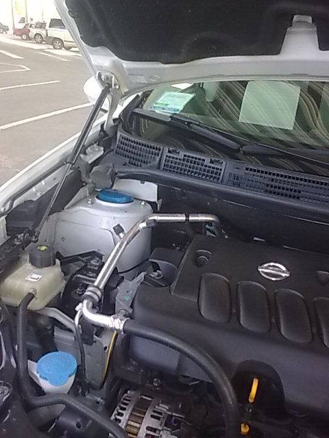

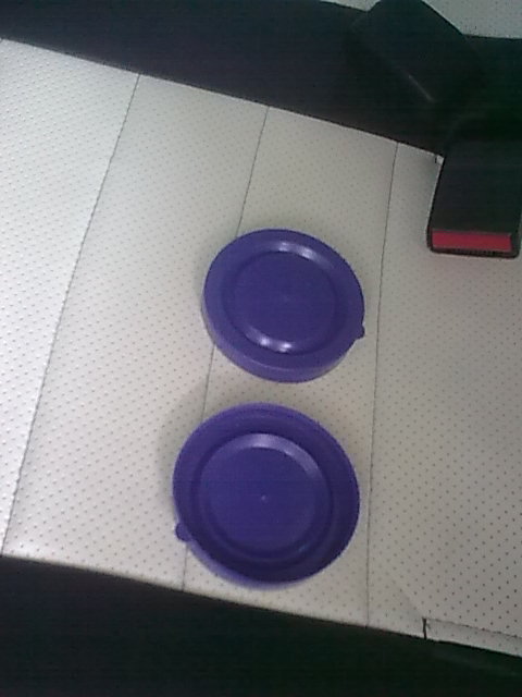

Ну вот, сбылась моя мечта, как говорится копил деньги и,
... давно заметил, что в "яме" левой опоры переднего амортизатора после дожня, мойки, мерзкой погоды с реагентами собирается вода и всякая гадость. Дальше вся эта шняга создает коррозию на болте и резьбе штока амортизатора, и еще хуже, образуются микротрещины на самой опоре.
Решение,
У нас на местном рынке есть центральный дилерский киоск по кашкаям. Заказал у них комплект защитных колпачков на передние опоры. Стали четко, сразу видно что запчасть в оригинале, да и продавцы профаны
Каталожный номер - 0.30грн за комплект.
Советую всем проделать такую же работу, если конечно сможете достать эти колпаки. Если нет, то могу помочь, вышлю из Харькова.

В цвет кузова не смогли подобрать?
...или красить будите?
Ассортимент-то велик судя по такой лавчонке!
А вообще, более плотные и без перегибов, можно с вазона подобрать.

Я думаю что сначала нужно забрызгать все внутри силиконовым спреем а потом надевать крышки. А то будет собираться конденсат.

Смотрю ты еще и амортизаторы для открытия капота приколбасил.

Сори-сори-сори. Ну конечно же, перед этим обмазал силиконовым маслом, просто не стал акцентировать - типа само собой.
Амортизаторы капота, сразу же после покупки авто, с ляды от Нивы. Открытие капота одним, указательным пальцем, закрытие - двумя

По кошику не скажу, т.к. диаметр с Енотом можен отличаться. На Енотов уже подобрали 2 типа заглушек, одна с Приоры, вторая еще с какой-то модели этого производителя. Где-то парт-намберы даже валяются дома.
Все четко садится на передние стойки.

Не могу понять, на одном фото колпачки на передние опоры фиолетовые, на другом - синие...
Какие все-таки лучше ставить?
Может зеленые или красные?
А вообще это хорошо что есть выбор, и у каждого будет свой неповторимый тюнинг
