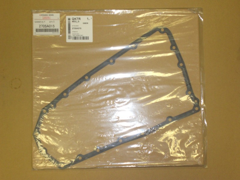

oleg_t писал(а):железный фильтр - от 600 грн., прокладка - от 200 грн.
это что такое ?

bykovdima писал(а):это что такое ?
Почитай с этого места: viewtopic.php?f=43&t=12795&hilit=%D0%B7%D0%B0%D0%BC%D0%B5%D0%BD%D0%B0+%D0%BC%D0%B0%D1%81%D0%BB%D0%B0+cvt&start=60

В принципе для меня бюджетный вариант для ТО 180 тыс. - откачать 4 литра масла и залить 4 литра нового, и на этом все.
А уже на ТО 240 тыс. менять масло со снятием картера, чисткой магнитов, заменой фильтров и прокладок, обнулением пробега. Все это я делал на ТО 120, только железный фильтр не меняли а чистили.

Железный фильтр меняют только при ремонте CVT.
