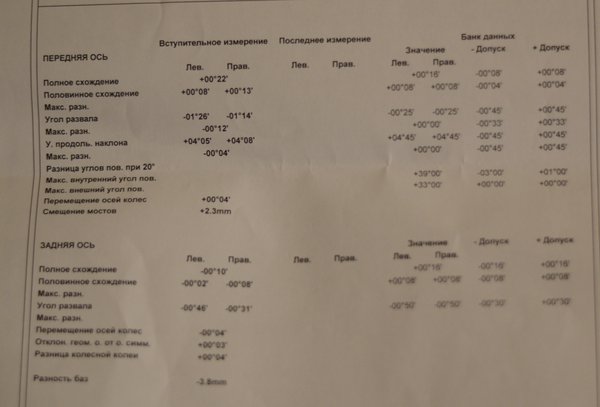

Хотим присоединиться к Вашему клубу, присмотрели Кашкай 2008 г.в.
На диагностике выявили всякие бяки, хозяин авто сказал, что большую часть исправит и будем говорить дальше, после нг он решил, что ему не до ремонтов и предлагает скидку без исправлений.
На СТО говорят разное, кто-то что надо срочно исправлять и ездить нельзя, кто-то считает, что можно ездить, хозяин авто вообще в шоке, считал, что у машины идеальное состояние :D
Во вложении вердикт, который нам вынесли, интересны ваши мнения. Насколько оперативно и что надо сделать и ориентировочная стоимость.

Лично я бы обратил из всего списка на P 1701,C 1210,течь масла из-под ДВС и почему минимальный уровень масла в ДВС(в этом году была проблема с поршневой подскажут старожилы),а остальное не смертельно при наличии денех в запасе,что бы устранить эти баги.

По ошибкам и проблемам - солидарен со snap, но ещё и B1148 напрягает, подушка безопасности всё-таки.
Катализатор - штука не дешёвая, проще вырезать нерабочий, чем менять.
Аккум, если это ещё родной, то помрёт в этом году. Он и так продержался молодцом, на уровне клубных рекордсменов.
Бывший хозяин ничего про жор масла в движке не говорил? Иногда (редко) бывает у 2-литровых ветеранов залегание маслосъёмных колец, запариваются доливать масло.
На 120 тысячах положено ТО делать, которое равно ТО-60 и является самым дорогим (со сменой вариаторного масла, масла в раздатке, свечей и плюс всего остального по стандартному списку обычного ТО). Вот тут тема по этому ТО: viewtopic.php?f=40&t=4576

Та избавь вас Бог от такой "практики".ТО 120 в 2-3 тысячи ??? Та нет,раза в три больше.Привод укажите пжлст ?
