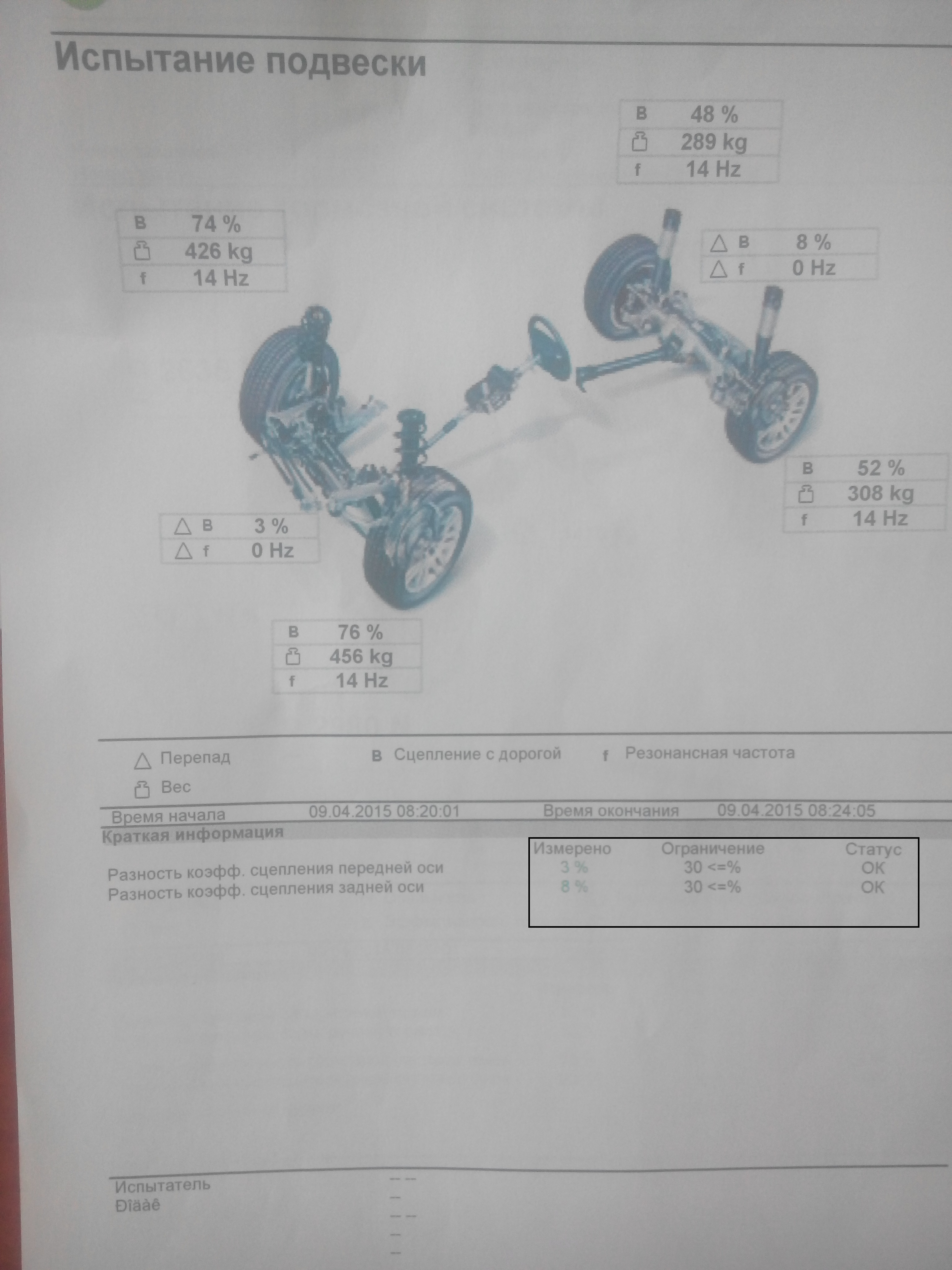

Сообщение BIS » Пт авг 28, 2015 12:53:24
oleg_t писал(а):А какое допустимое значение?
У меня на передних разница 10% (52% и 62%)
Нашел бумажку
Допустимая разность на одной оси <=30%
У меня передок (перепад) 3% зад 8%
Перед 74% - 76%
Зад 48% - 52%
Сообщений: 8974

Re: Задние амортизаторы
Сообщение BIS » Пт авг 28, 2015 12:58:22
oleg_t писал(а):Вот как некий ориентир:
А еще эти цифери зависят от того проверил ли механик давление в шинах перед испытанием, насколько разная у тебя резина стоит, валяется ли в багажнике мешок картошки :D
Но однозначно если проценты сильно разные - то стоит смотреть в сторону поменять пару аммиков.
