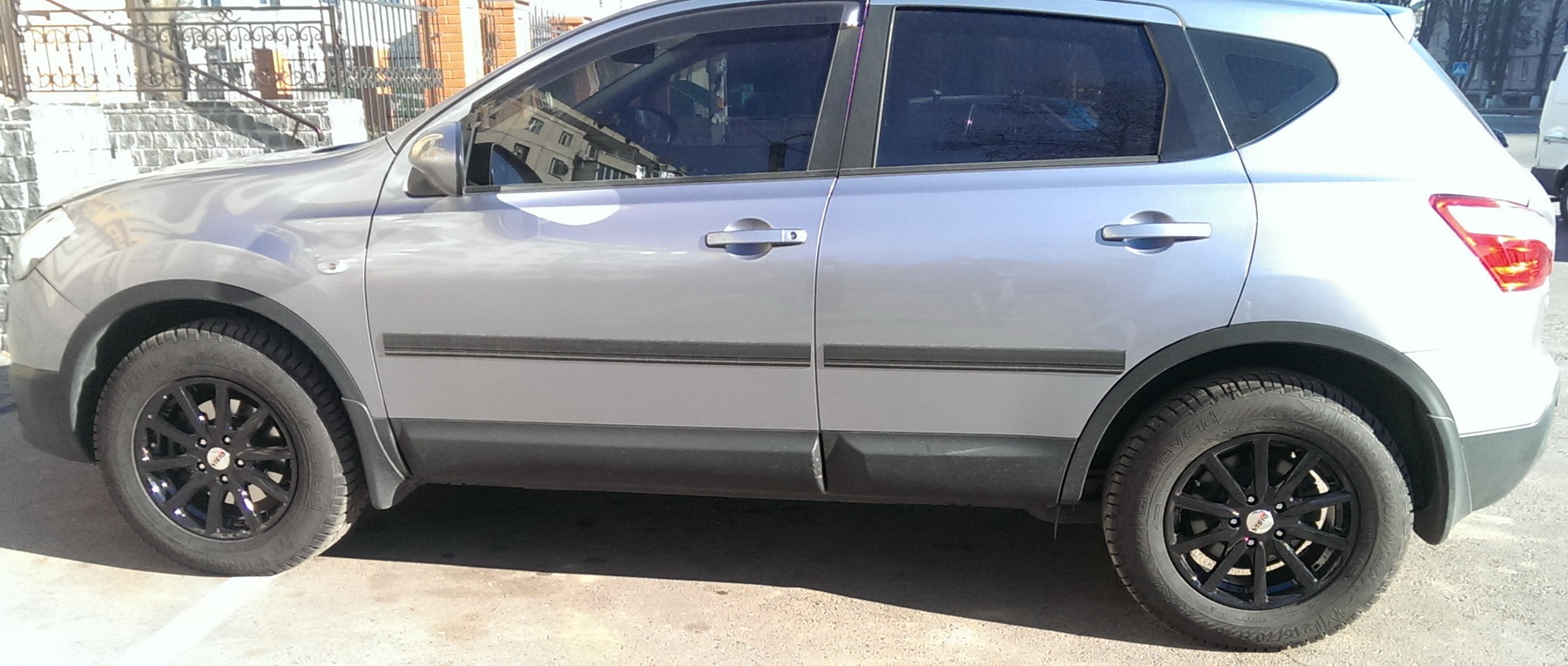

До Харькова далеко ехать. Брал в Киеве по 980.
Вот так смотрятся
