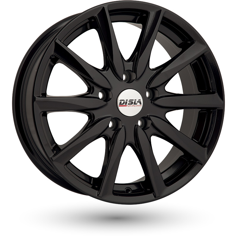

Шины и диски на машинку
Сообщение Eskulap » Ср окт 22, 2014 16:31:50
Так как менты мои колеса не нашли, задумался насчет покупки новых под зиму. Производства "педерация" не смогу купить, совесть замучает, китайщину не хочу. Нашел производство Украина. Все параметры ступицы подходят окромя ЦО - 67.1 и 66.6. Вот и возникает вопрос, точнее два: есть ли проставочные кольца 67.1->66.1. Или как вариант - не будет ли опасно, если надеть на ступицу диск с ЦО - 66.6? Правда циферки такие, мистические получаются

http://disla.ua/
вот какие симпотные

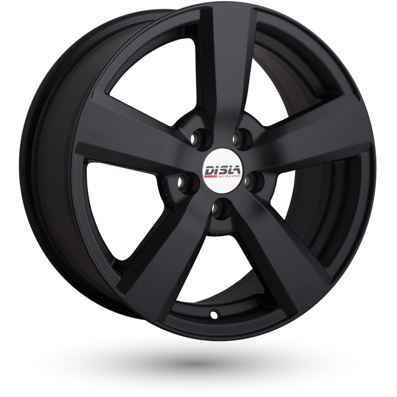

Сообщение так бывает » Ср окт 22, 2014 19:21:06
а вот правильное изображение моих. Сегодня обул, завтра клацну и кину фото сюда
