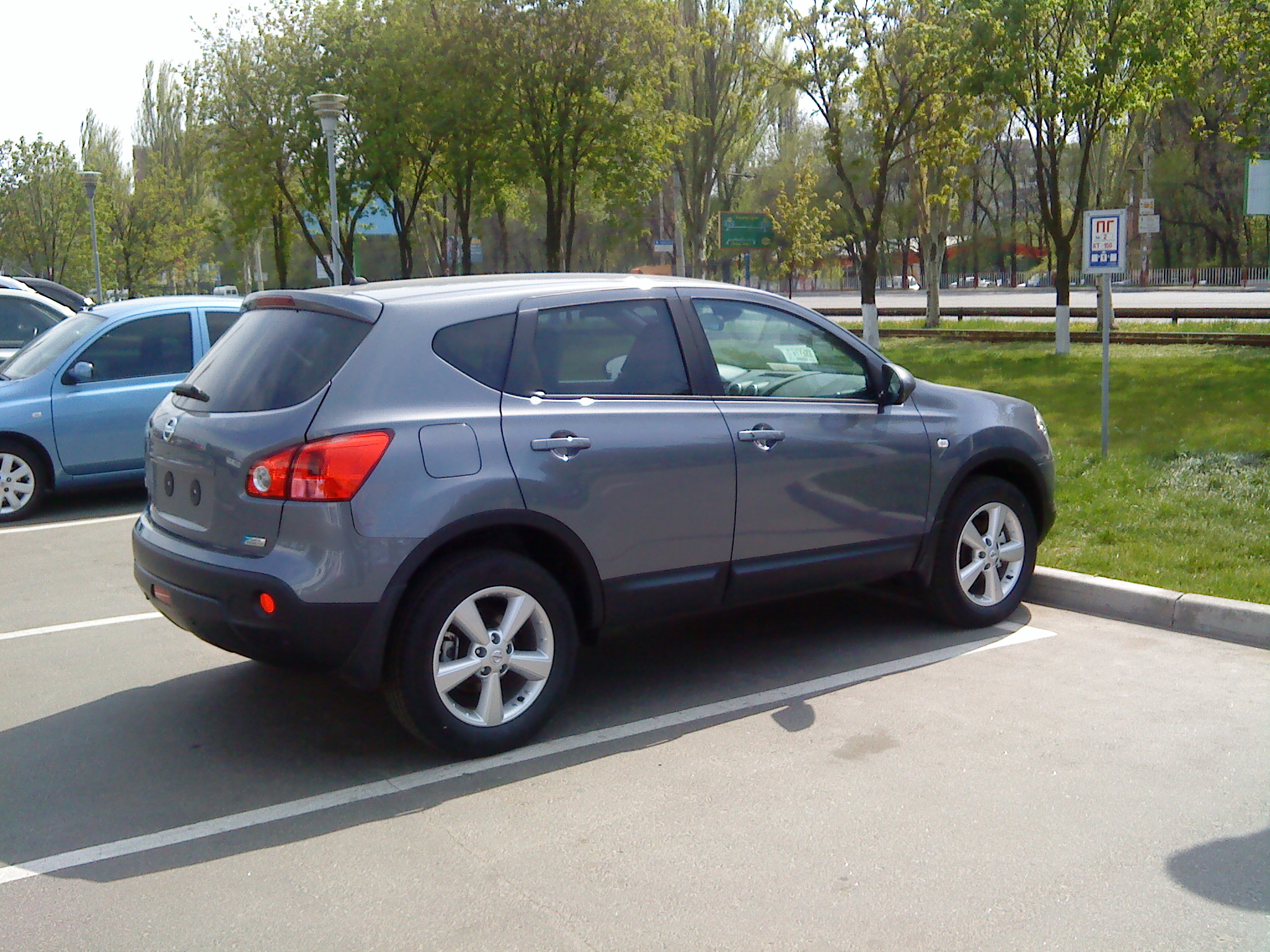

Подтверждаю, что наклейка XTRONIC CVT появилась еще на дорестайле. Были одно время комплектации с затонированными с завода задними стеклами и пупырышками на 17" дисках. Это был не Lounge

Walkabout писал(а):Подтверждаю, что наклейка XTRONIC CVT появилась еще на дорестайле. Были одно время комплектации с затонированными с завода задними стеклами и пупырышками на 17" дисках. Это был не Lounge
Это была именно комплектуха Lounge SV1, её перепутать нимажлива: только у неё из дорестайлов (не "+2") были рейлинги на крыше и заводская тонировка стёкол:

Сообщение apan » Чт сен 11, 2014 00:03:51
Не +2, не лаунж, заводская тонировка, пупырышки на дисках и наклейка.
Re: Интервал замены масла в вариаторе CVT
Сообщение snap » Чт сен 11, 2014 07:47:59
Мля,да простят меня за тупость,но что такое "пупырышки на дисках"?
apan узнаю родной автосалон на Запорожском шоссе.
Сообщение Шульга » Чт сен 11, 2014 09:26:48
snap
присмотрись на фото выше между лучами диска по два пупырыша
