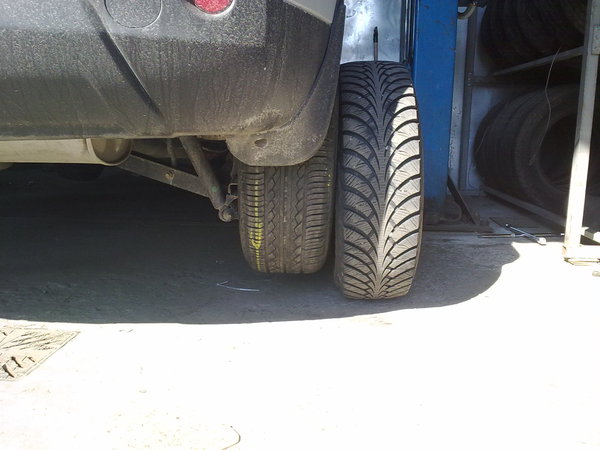

Сообщение Yupiter » Сб мар 22, 2014 20:01:45
Сегодня поставил себе Не стандартную резину 235/60/16 на Не стандартные диски J7.0, DIA 70.1, вылет 38
и смотрите что получилось.
Колеса 235/60/16
