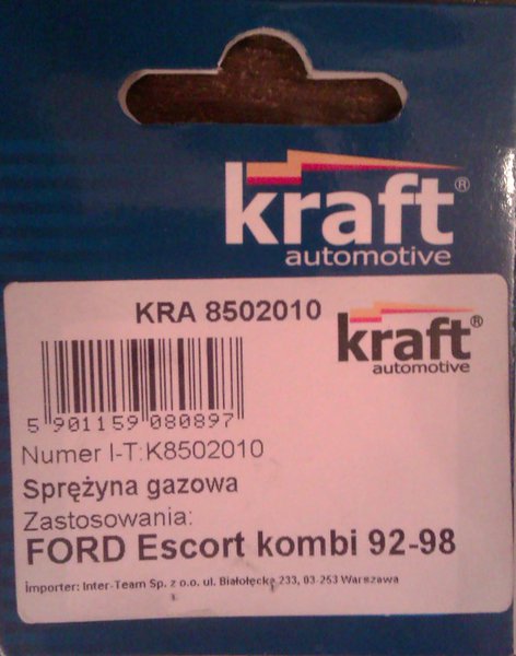

С приходом морозов подуставшие амортизаторы Kager перестали нормально открывать мою обесшумленую крышку багажника.
Купил на замену на Экзисте самую дешевую альтернативу - Kraft Automotive 8502010 (Польша), цена 97 грн. за штуку. Причем у них даже больше выталкивающая сила - 420 Ньютонов против 410 у Kager.
Сегодня установил - доволен, раньше крышка багажника всегда замедлялась в горизонтальном положении, а сейчас уверенно вверх без остановок.
Правда фиксаторы в виде шпилек не очень удобные, но это издержки производства.

Мои Кагер тоже подустали, теперь есть вариант!)
Re: Замена газовых упоров крышки багажника
Сообщение Сэнсэй » Пт окт 31, 2014 23:25:41
А мой турецкий на пару с подуставшим родным - до сих пор молодцом. Отлично открывается-закрывается третий год уже.

oleg_t писал(а):Правда фиксаторы в виде шпилек не очень удобные
А чем не удобны? Один можно менять?

Сообщение oleg_t » Пт окт 31, 2014 23:44:07
Станислав писал(а):А чем не удобны?
Не хотят нормально засовываться.
Станислав писал(а):Один можно менять?
Можно.
Могу тебе подарить мои снятые Kager, они необесшумленную крышку откроют на ура.

Кто не в курсе, после замены родных амортизаторов на Kager или Kraft перестаешь биться головой о крышку багажника, т.к. они длиннее. Но это смотря у кого какой рост, у меня 180.
