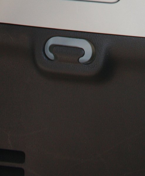

Еще во время покупки кашкая+2 было решено усовершенствовать систему креплений для груза в багажнике. Так-то она почти отсутствует: есть пара креплений на боковинах багажника внизу, и пара крючков повыше (под окнами). Для чего они придуманы – даже в салоне не решились отвечать. Будем считать, что для красоты.

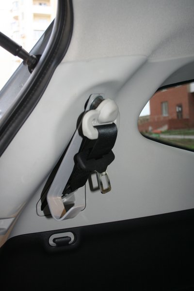

Крепление штатное внизу на боковине
Крепление штатное вверху - очень хлипкое

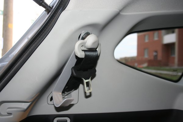

В кашкае+2 есть третий ряд сидений со своими ремнями безопасности.
Их то и было решено использовать для крепления приличных крюков для сумок.

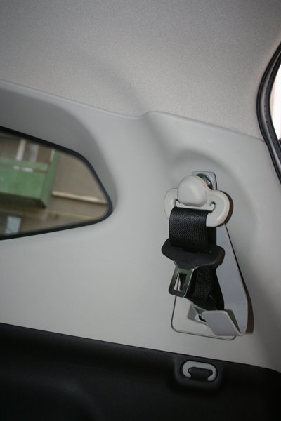

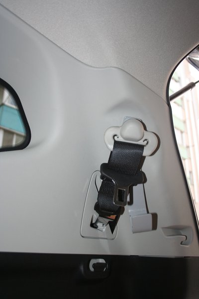

Вид ремней безопасности третьего ряда со снятыми болтами.
Правая стойка со снятым ремнем
Правая стойка со снятым ремнем - дальше

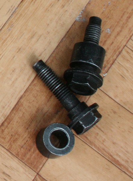

Собственно болты с проставками.
Штатные болты крепления ремней безопасности третьего ряда
Они же со штатными колпачками и стопорными шайбами (чтобы проставки не выпадали).
Штатные болты со стопорными кольцами и декоративными колпачками

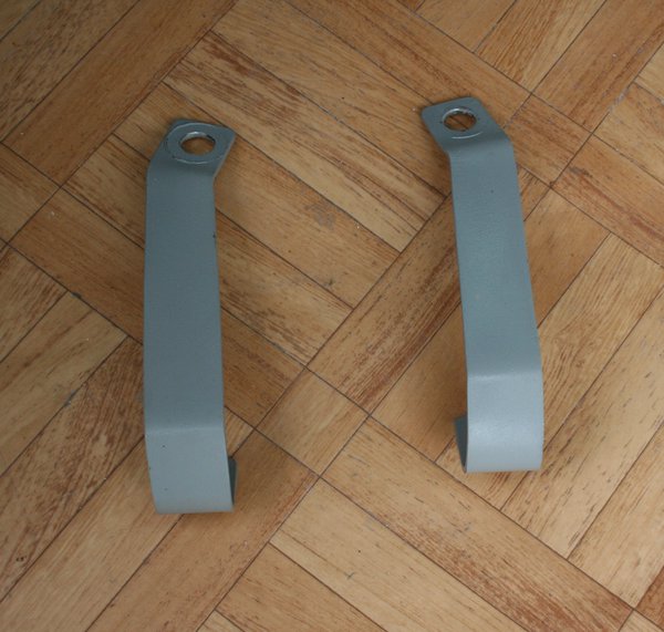

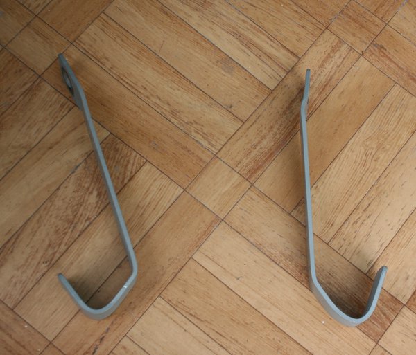

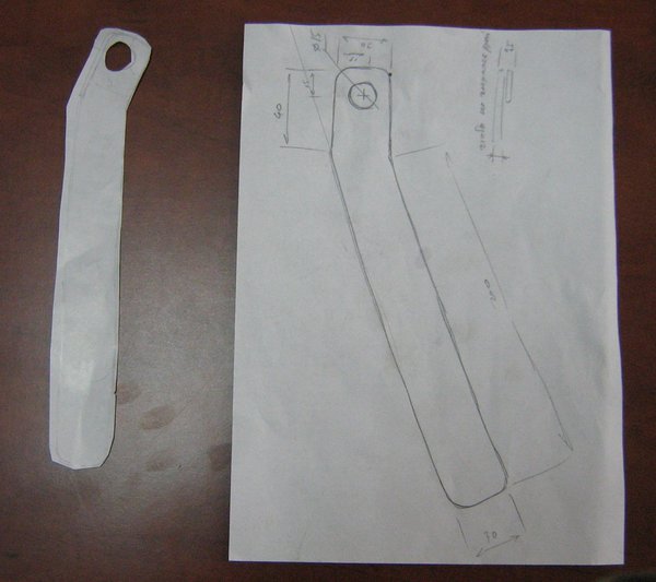

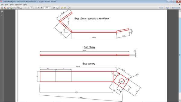

Крюки были изготовлены из листовой стали толщиной 4 мм.
Эскиз
Чертеж
После выгибания и покраски получилось так.
Крюки - фас
Крюки - профиль
Крюки - тыл

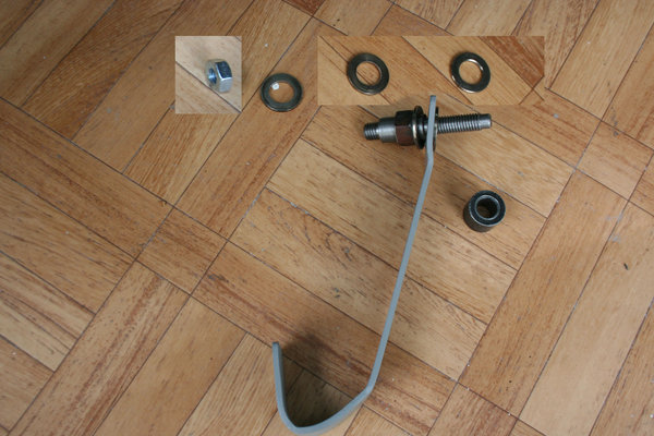

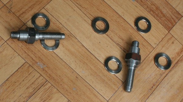

Для крепления их на штатные места с возможностью дополнительного крепления ремней безопасности были изготовлены модернизированные болты. Шайбы нужны для «плотного прижимания» крюков и «мягкого фиксирования» ремней безопасности. Штатные проставки использованы по назначению.
Новые болты
Что-то типа сборочного фото-чертежа (фотошопил, так как первоначальная версия была с другими гайками (в конце будет видно) и более широкими шайбами).
Слева гайка и две шайбы – между ними будет крепление ремня безопасности. Зажимается таким образом, чтобы крепление ремня могло двигаться. Наверх на гайку одевается штатный декоративный колпачок.
С правой стороны шайба, новый крюк, штатная проставка – зажимается плотно, чтобы не двигалось. Шайбы, которые на фото одеты на болт не нужны – не было времени фотошопить или перефоткать – не обращайте на них внимания. Штатные стопорные шайбы не стал одевать – пользы от них в моем случае «ноль».
Сборочный фото-чертеж

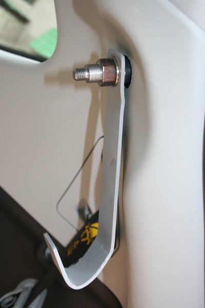

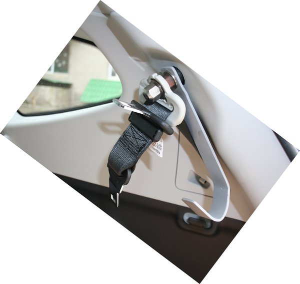

В итоге получил такую конструкцию с правой стороны. С левой – аналогично (зеркально).
Крюк правый без ремня

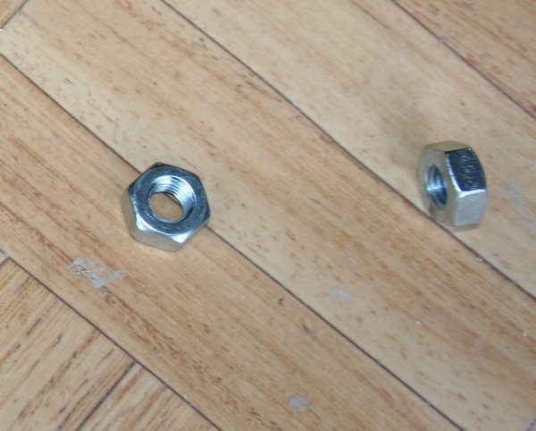

Одел ремень. Гайка-колпачок оказалась слишком длинной (как не пытались укоротить).
В итоге была заменена на обычную гайку.
Новые гайки
Крюк с ремнем и старым колпачком
Одел штатный декоративный колпачок – вид справа.
Финал справа 1
Финал справа 2
Вид слева.
Финал слева 1
Финал слева 2
Полевые испытания показали абсолютную боеспособность… Сумки с магазина по багажнику не катаются, а стройно висят на крюках. Штатные ремни в рабочем состоянии.

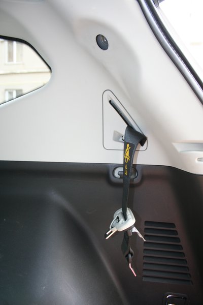

А я прицепил такой вот "прибор". Эту тесьму можно удлинить точно такой же второй и фиксировать ч-н крупное. Я так фиксировал стиральную машину при перевозке. Дёшево, лениво и сердито :kos:
