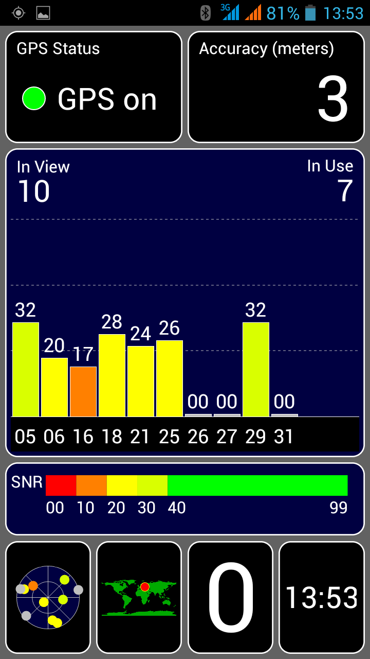

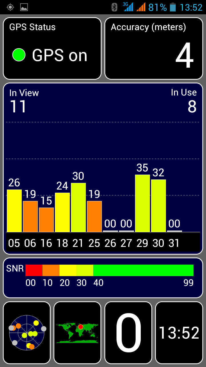

Сигналкин писал(а):Цифирки интересны
Так GPS Status не собирает же суммарную погрешность?..
А моментальных у меня мешок :)

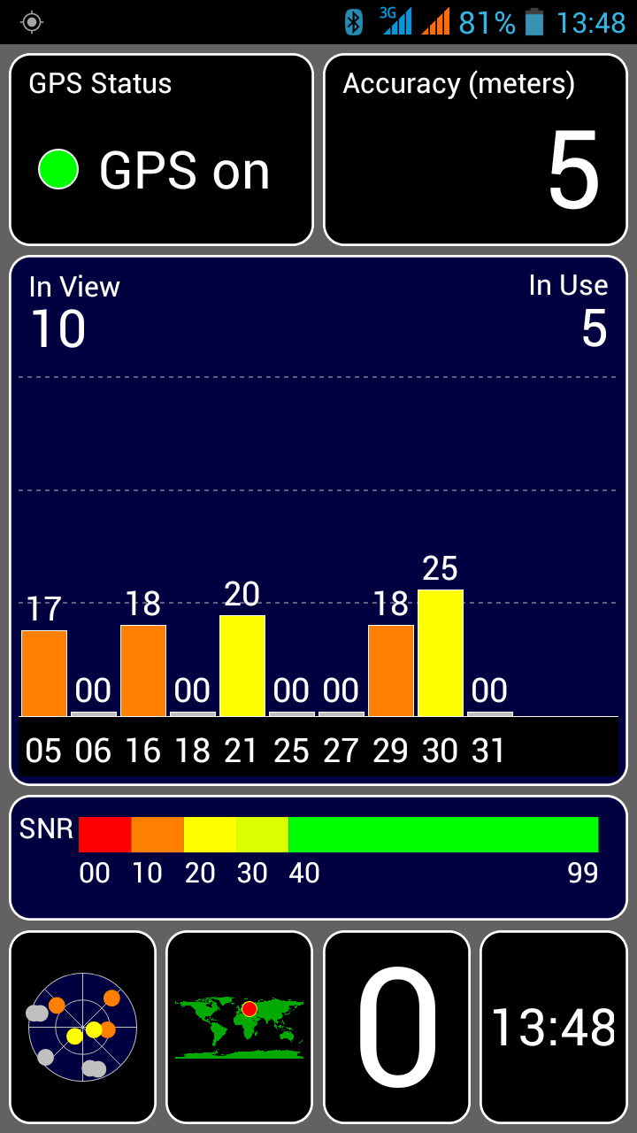

Сообщение healix » Пт окт 04, 2013 11:51:12
Кстати, на первой картинке с пяти спутников берёт пятиметровую точность.

healix писал(а):с пяти спутников берёт пятиметровую точность.
Я заметил что кол. спутников в захвате это хорошо, но видать бОльшую роль играет качество сигнала. Бывает и на 4-5 погрешность меньше чем 8-10
