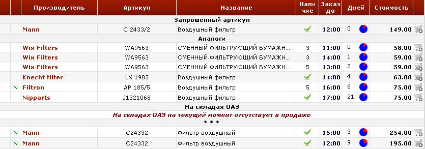

Kostya писал(а):Lamoboy
Я беру зазвичай оригінал в неоригінальній упаковці. MANN, здається. Він під 160-170 грн. Цього разу брав через РС аналог у синій коробці. Ціна приблизно така сама, назву подивлюся вдома. Я б не експерементував з надто дешевими фільтрами... Двигун все ж таки. А купувати оригінал в оригінальній ніссанівській тарі теж занадто коштовне задоволення. 8)
Вот все фильтры для двигателя. Kostya писал о самом верхнем MANN C 2433/2- ОРИГИНАЛ в не оригинальной упаковке :D .
