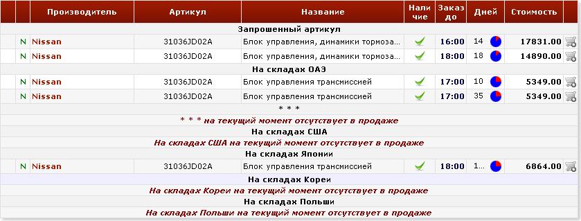

http://aviaparts.kiev.ua
31036-JD02A - 434 долл.

Первые две недоступны для заказа, а вот 31036 JD02A - запчасть не из дешевых
