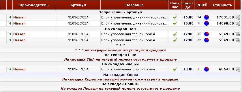

Спасибо за ссылки-буду изучать.Сегодня был у диллера,глянули по программе какие блоки мне подойдут:
31036 BR61A
31036 BR61B
31036 JD02A
Сообщений: 8976

http://aviaparts.kiev.ua
31036-JD02A - 434 долл.

Первые две недоступны для заказа, а вот 31036 JD02A - запчасть не из дешевых
