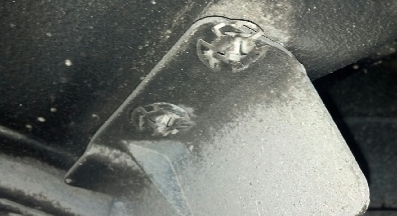

Сообщение qwertyua » Пн мар 18, 2013 12:23:41
qwertyua писал(а):сложно сказать как они выглядели до того как потерялись :)
по левой стороне две крайних выглядят, по-моему, не так, проверю ещё раз
вот такие...

Сообщение Сэнсэй » Пн мар 18, 2013 12:37:21
qwertyua
Экономить стали, гады. Но штыри остались теми же, т.е. на них точно накрутятся и те выпуклые гайки, фото которых были на прошлой странице.

Сообщение oreh » Пн мар 18, 2013 12:39:33
Сэнсэй писал(а):qwertyua
экономить стали ооочень давно, у меня аналогичные фигни с лепесточками :(

Сообщение qwertyua » Пн мар 18, 2013 13:30:35
штыри типа шурупа по виду и шагу резьбы
если гайки с вашего фото подойдут, то лучше они чем мои

Сообщение Шульга » Пн мар 18, 2013 14:36:48
oreh писал(а):экономить стали ооочень давно, у меня аналогичные фигни с лепесточками :(
странно у мну апрель 2008 и там гайки стоят.

Сообщение oreh » Пн мар 18, 2013 14:51:07
июль 2008 - вот такая вот шайба с лепестками

Сообщение oleg_t » Вт мар 19, 2013 00:04:49
Не забываем при саморезы и шуруповерт! На века так сказать... :D

Сообщение Сэнсэй » Вт мар 19, 2013 01:00:03
Есть сомнение на счёт шуруповёрта. Теоретически, при продырявливании на металле нарушается заводская грунтовка/оцинковка и к оголённой стали безболезненно добирается весь коктейль зимних химикатов с дороги. Как бы этот саморез не стал очагом коррозии потом, которую фиг остановишь.

Сообщение Ghorgh » Вт мар 19, 2013 06:29:16
Сэнсэй писал(а):oleg_t
+100 %

Сообщение oreh » Вт мар 19, 2013 08:18:10
oleg_t писал(а):Не забываем при саморезы и шуруповерт! На века так сказать... :D
так а смысл? шайба с гайкой - те же века, только дырявить ничего не нужно, все на штатные места

Сообщение oleg_t » Вт мар 19, 2013 08:44:03
oreh писал(а):шайба с гайкой
Шайба с гайкой имеют свойство откручиваться, т.к. там шпилька с непонятно какой резьбой. На неё накручивается только пластиковая гайка.

Сообщение BAX » Вт мар 19, 2013 09:48:22
Живот кашака практически "плоскодонка". в этот ураган Хавьер полным приводом шлифовал сугробы там где крузаки сидели

Сообщение Шульга » Вт мар 19, 2013 11:20:37
oleg_t писал(а):Шайба с гайкой имеют свойство откручиваться, т.к. там шпилька с непонятно какой резьбой. На неё накручивается только пластиковая гайка.
можно купить гайку с капроном по резьбе, садится очень плотно и несколько лет отьездит точно.

Сообщение oreh » Вт мар 19, 2013 13:08:05
надо выбирать правильную шайбу с правильной гайкой :) ну и не пластиковое там ниче

Сообщение Kostya » Ср мар 20, 2013 09:06:51
Есть специальные шайбы со стопорами, чтобы не откручивались гайки. 8)
