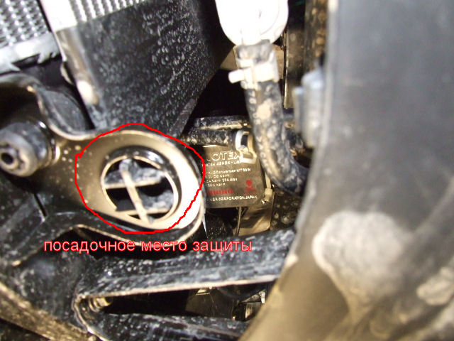

2. первым делом надо снимать защиту. В 2.0 она крепилась болтами на 10 центральняя часть + 2 допольнительные боковые пластины с подкрылка ещё двумя шурупами по краям. Ещё есть 3 пистона - один поцентру у задней стороны, 2 - по краям спереди. Снимать пистоны акуратно - очень ломкие.

Далее, стоит снять 2 пистона нижнего крепления боковой защиты радиатора кондиционера справа ( в варианте 1,6 с обеих сторон) и вынуть её из нижнего посадочного места ( на фото).

Типерича главное, места и способ крепления блоков розжига. На обратную сторону наклеил двухстороннюю молдинговую ленту и приклеил к балке (Балки, или лонжероны есть с обеих сторон, ничего не касается, ничему не мешает) см. фото, потом закрепил стяжками. Слева можно взять хомуты покороче, ибо в балке есть технологические отверстия, а вот справа их нет потому нужны длинные стяжки. Фишку питания тщательно обматываем изолентой, предварительно изолировав отдельно контакты + и - термокембриком или той же изолентой. Все провода укладываем и скрепляем стяжкой. Кстати на лампе есть колёсико регулировки право/лево, (вверх/вниз не видел).

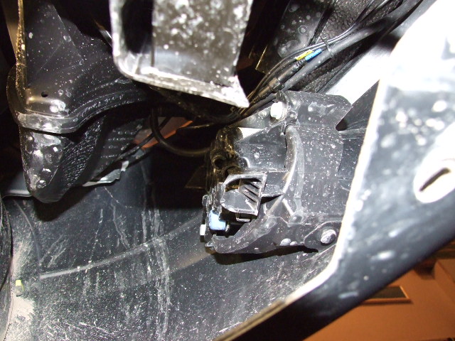

Добавлю ещё несколько своих фоток.
Посадочное место в бампере. В нижнее гнездо - усик прилив на фаре. В верхнее клипса.
Разъем с защелкой. Защелку тянуть на себя.
Здесь видно верхнюю клипсу крепления. Клипса стандартная, с центральным сердечником, как на креплении решетки радиатора.
