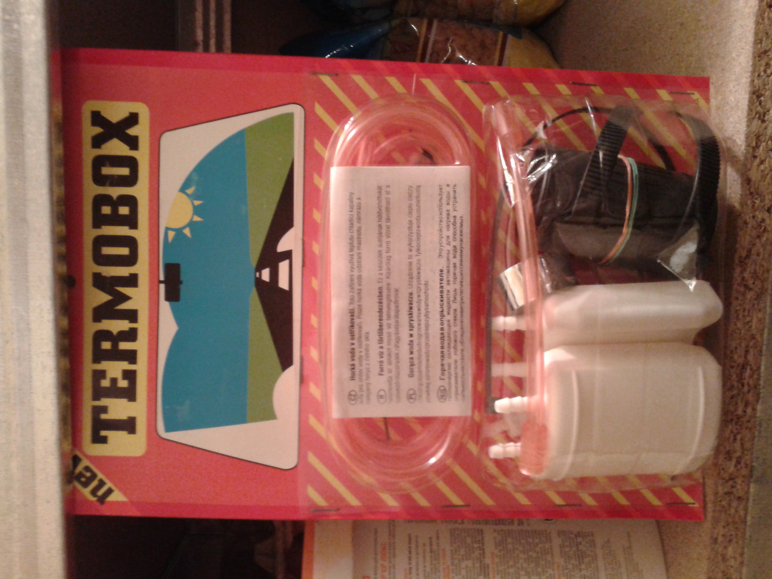

Залил омывайку из Метро на -20 4 литра, прихватило прошлой ночью, сегодня добавил 1 литр -80, не брызгает...
Решил при ТО1 поставить данный девайс
или если будет возможность заехать в теплый гараж то самому поставить...
Re: Зимняя омывайка - то что я и говорил!
Сообщение mutexx » Пн дек 17, 2012 23:51:15
Ghorgh писал(а):Залил омывайку из Метро на -20 4 литра, прихватило прошлой ночью, сегодня добавил 1 литр -80, не брызгает...
раз уж оно схватилось, то фиг быстро смешается, даже если -80 это правда

Сообщение barabaka » Пн дек 17, 2012 23:52:07
Интересное решение. Но как-то стремно в -20 брызгать на стекло теплой водой. И основная проблема в том, что замерзает омывайка в форсунках, а не внизу. Так что нужно не жидкость подогревать, а ставить форсунки с подогревом.

Сообщение Ghorgh » Пн дек 17, 2012 23:56:03
Кто-то ставил? Где? Почем?
Еще интересно почему у меня не было такой проблемы на предыдущих авто? Без всяких подогревов, может действительно проблема в самих веерных форсунках?

Сообщение oleg_t » Вт дек 18, 2012 00:00:08
Ghorgh
На мой взгляд лучше заливать нормальную омывайку. С этим термобоксом тебя могут ждать разные сюрпризы - от нехватки давления до невозможности нормально подсоединить шланги. Ну а про форсунки уже написали.
Сообщение barabaka » Вт дек 18, 2012 00:23:15
Ghorgh писал(а):Кто-то ставил? Где? Почем?
Ставили на других авто. Обычно подбирают от чего угодно уже готовый вариант. Даже от ГАЗели есть. Стоят копейки. Главный критерий - чтобы по форме подходили и брызгали куда надо, так как веерные форсунки не регулируются (я регулируемых не встречал). Или самому изготовить. Вот пример http://nissan.moeauto.ru/%D0%BF%D0%BE%D ... n-qashqai/
