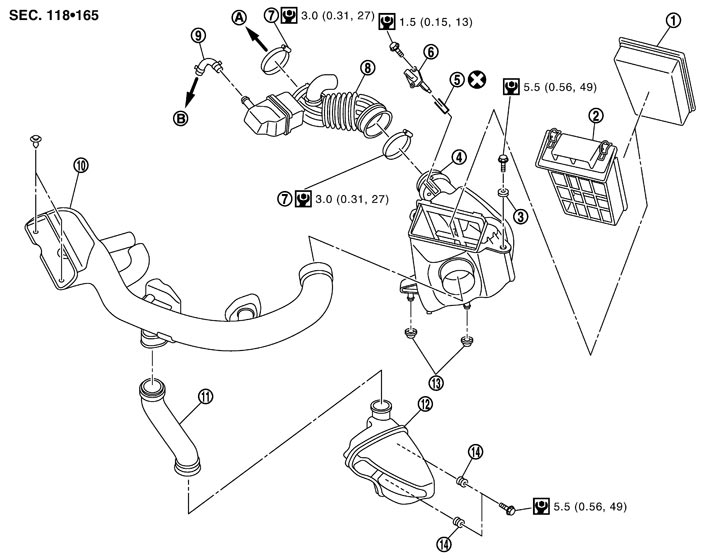

Стоит задача добраться из капота до отверстия ввода электропроводки из салона, которое находится под воздухоочистителем и поэтому требует снятия оного. Сервисный мануал описывает процедуру снятия, но в сборе с воздуховодами и резонатором... а мне нужно снять только корпус воздухоочистителя (коробка №4, куда вставляется воздушный фильтр) на стыках с воздуховодами, не трогая по возможности сами воздуховоды №8 и №10.
Если кто имел опыт этой работы, прошу поделиться... в большей степени интересуют меры предосторожности (чем и как лучше закрыть от пыли впускное отверстие в сторону дросселя, как обезопасить от повреждения снятый датчик расхода воздуха, обязательно ли снимать впускной воздуховод, и тэпэ).
