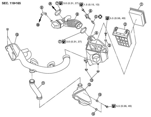

Стоит задача добраться из капота до отверстия ввода электропроводки из салона, которое находится под воздухоочистителем и поэтому требует снятия оного. Сервисный мануал описывает процедуру снятия, но в сборе с воздуховодами и резонатором... а мне нужно снять только корпус воздухоочистителя (коробка №4, куда вставляется воздушный фильтр) на стыках с воздуховодами, не трогая по возможности сами воздуховоды №8 и №10.
Если кто имел опыт этой работы, прошу поделиться... в большей степени интересуют меры предосторожности (чем и как лучше закрыть от пыли впускное отверстие в сторону дросселя, как обезопасить от повреждения снятый датчик расхода воздуха, обязательно ли снимать впускной воздуховод, и тэпэ).

Что мешает снять воздуховод?
Две клипсы и часть "10" выдергивается из корпуса "4"
Части "11" и "12" остаются на месте.
Далее, ослабь хомут "7"
Затем один болт на 10 сверху корпуса "4"
На корпусе с левой стороны трубка сапуна из коробки (не оторви его клипсу крепления)
Патрубок в сторону дросселя заткнуть тряпкой (чистой)
Датчик расхода воздуха можно не снимать, пусть так в корпусе и стоит.

Спасибо, Андрей... примерно так я себе это и представлял... кроме трубки сапуна (не заметил, когда осматривал сегодня), ни на рисунке, ни в мануале о нём не упоминается
