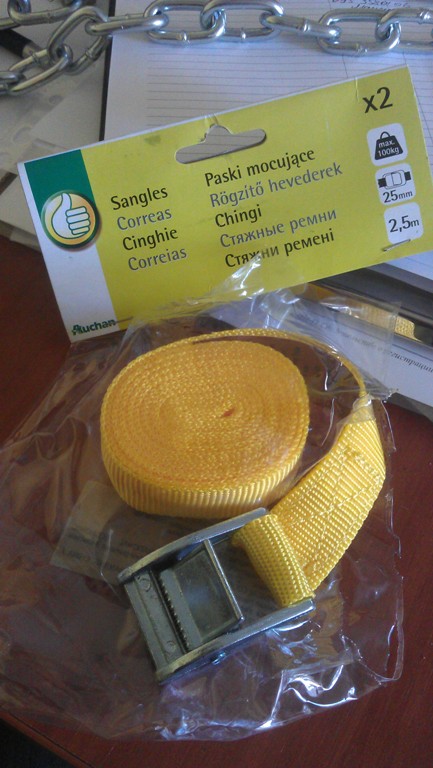

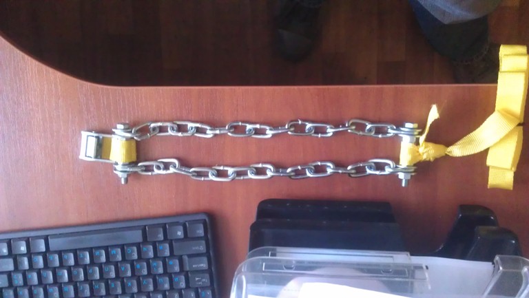

Ну ось і я зробив цю приблуду.
Матеріали: ланцюг ф5мм короткозвен 2м(меньш не продають) - 44,00грн
Комплект ременів(2 шт) Ашан - 15,00грн
Болти-гайки-шайби 16,00грн
Ітого - 75 грн.
З прошиванням строп не заморачувався - вязав вузли)))

итого у тебя получилась пара? т.е. по одной на колесо?
Re: Цепи/браслеты противоскольжения. К сезону.
Сообщение himera_neo » Чт ноя 08, 2012 14:24:08
bykovdima писал(а):т.е. по одной на колесо?
саме так

Сообщение alex_k » Чт ноя 08, 2012 14:44:40
himera_neo писал(а):Ну ось і я зробив цю приблуду.
А почему короткозвенные?
А где замки покупал в смысле, в какой группе товаров?
