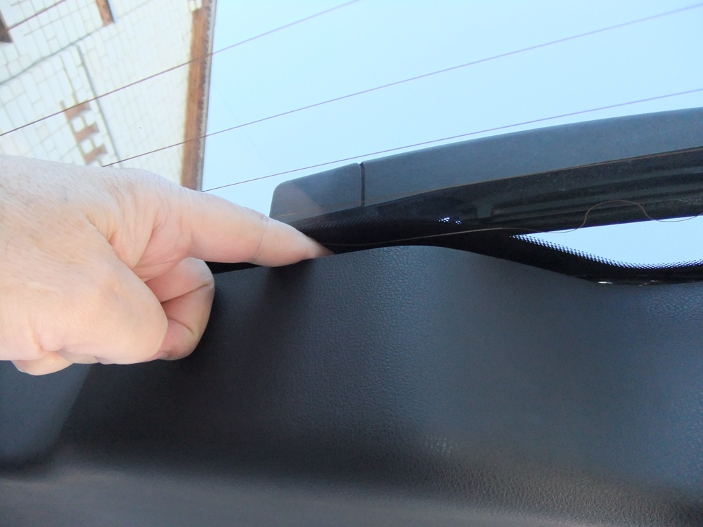

Начала скрипеть крышка багажника причем так конкретно (((
Изначально думал что пластик. Но после разборки пластика скрип не ушел (((
. Лазил смотрел, катался в багажнике
)) визуально скрип не обнаружил единственное что помогло (как видно на фото) если сильно натянуть за эти места в сторону салона скрип уходит но как только отпустить опять 25. Может у кого такое было и как это лечится? И подпадает это под гарантию ??

Я пока вижу 3 возможных причины:
1. Резиновый уплотнитель по всему контуру прилегания крышки. Хорошенько промазать тряпочкой, на которую предварительно побрызгать силиконовым спреем.
2. Чуть сильнее нужно выкрутить резиновые демпферы на этом контуре (приблизительно за задними фонарями). Их два, каждый в виде циллиндра размером с большой палец. Предотвращают касание металла крышки о металл кузова.
3. Замок багажника. Дорестайлы с ним намучились, обматывая скобу замка двумя-тремя слоями изоленты или, что значительно лучше и долговечнее, антискрипной ленты.

Сэнсэй писал(а):2. Чуть сильнее нужно выкрутить резиновые демпферы на этом контуре (приблизительно за задними фонарями).
я думаю - это 100% решение
Сэнсэй писал(а):3. Замок багажника. Дорестайлы с ним намучились, обматывая скобу замка двумя-тремя слоями изоленты или, что значительно лучше и долговечнее, антискрипной ленты.
а это для профилактики тоже не помешает

Резиновые демпферы уже крутил и до конца и до начала - не помогло, также наматывал изоленту и эффекта 0

Еще что хотел договорить что скрип больше проявляется не на ямах. а на более бугристой дороге и при поворотах

ну смотри, ты сам говоришь, что снял пластик с двери, а скрип остался, значит дело не в пластике. а если притянуть дверь (без пластика) сильнее в сторону салона, то скрип уходит, значит дело в неплотном прилегании двери.
еще, конечно, возможен вариант, что скрип происходит при вибрации "чего-то", а в момент притягивания двери ты вибрацию забираешь на себя, соотв. и скрип уходит.

Год сходил с ума, потом, случайно попшикал хорошо петли ВД - уже полтора года ни звука !!!

Все оказалось очень просто
скрипел замок но изолента не помогла. Побрызгал ВД40 и все прошло
. Так что можно было и не разбирать пластик. а коль разобрал сделаю и шумку уже. Только есть вопрос сколько надо материала на заднюю дверь ???

Не больше 1 листа StP M1 (или Silver). Наклеивай фрагментами, в первую очередь на большие плоские поверхности. Если наклеишь больше одного листа, то зимой крышка будет плохо дотягиваться вверх, а со временем и вообще перестанет тянуть.
Правда, WD-40 - это временный выход, ведь это не смазка, а очиститель-растворитель.
