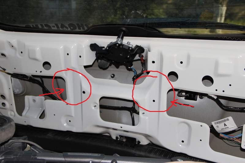

Начала скрипеть крышка багажника причем так конкретно ((( :( Изначально думал что пластик. Но после разборки пластика скрип не ушел ((( :( . Лазил смотрел, катался в багажнике :D )) визуально скрип не обнаружил единственное что помогло (как видно на фото) если сильно натянуть за эти места в сторону салона скрип уходит но как только отпустить опять 25. Может у кого такое было и как это лечится? И подпадает это под гарантию ??

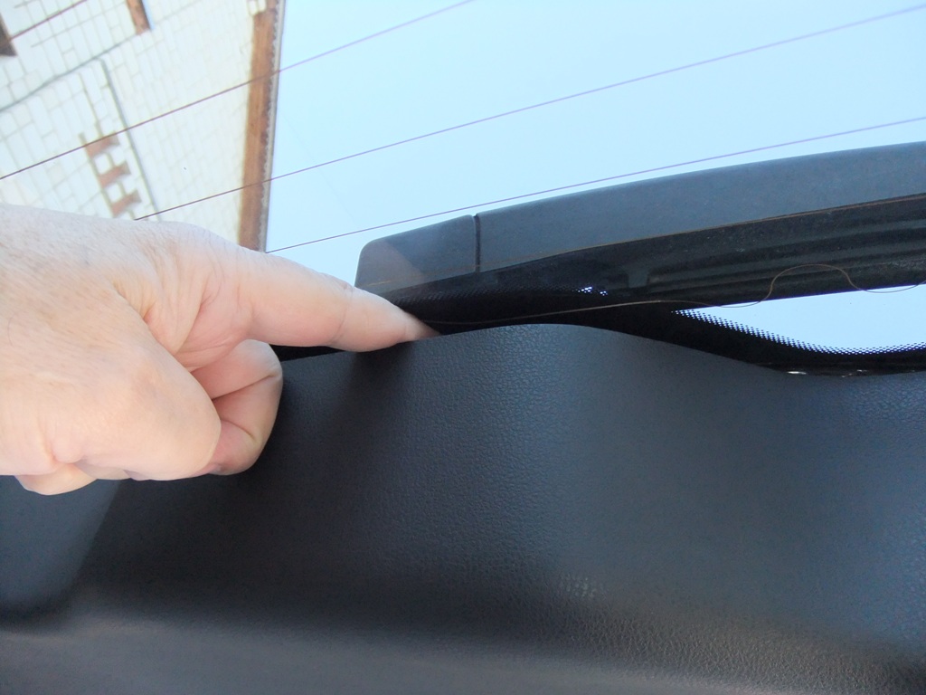

Кто-то скинул мне на мыло отаку фотку... #-o

Kostya писал(а):Кто-то скинул мне на мыло отаку фотку... #-o
когда снимал пластик такая щель тож имелась. сначала думал что нашел проблему) но когда снял проблема осталась. :( :( :( :(

Re: ужасно скрипит крышка багажника ))))
Сообщение bykovdima » Пт июн 22, 2012 07:33:18
Василий Сергееви
ну смотри, ты сам говоришь, что снял пластик с двери, а скрип остался, значит дело не в пластике. а если притянуть дверь (без пластика) сильнее в сторону салона, то скрип уходит, значит дело в неплотном прилегании двери.
еще, конечно, возможен вариант, что скрип происходит при вибрации "чего-то", а в момент притягивания двери ты вибрацию забираешь на себя, соотв. и скрип уходит.
