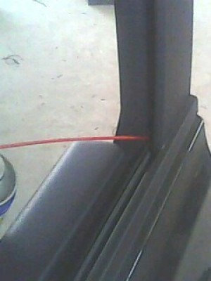

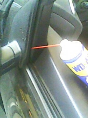

[quote="Сэнсэй
на горизонтальном нижнем желобке к силикону будет прилипать вся пыль.
Брызгать нужно обычным силиконом из баллончика в вертикальные резиновые желобки, по которым и поднимается стекло.[/quote]
Горизонтальные пыльники не смазывать ни в коем случае!!! Только вертикальные направляйки и при этом использовать трубочку, которая обычно идет в комплекте с силиконовой смазкой. Тогда никаких разводов не будет.
Сообщение Мацони » Ср июн 24, 2009 20:21:09
Gaucho
himera_neo
Даю хвоты! Пердупреждаю: на картинке ВД40 для наглядности трубочки! Пользоваться нужно силиконовой смазкой, она получше ВДшки будет.
Шаг 1
Шаг 2
