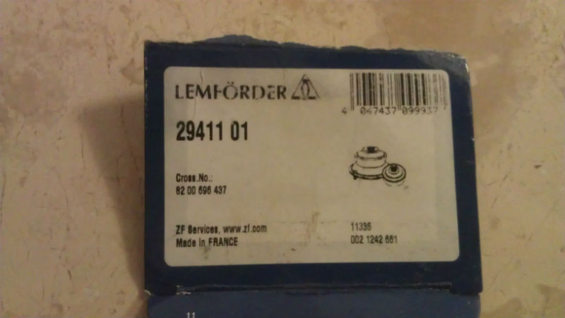

Сообщение himera_neo » Ср апр 11, 2012 11:44:25
Ось що мені поставили

Re: Передние рычаги.
Сообщение Becks » Чт май 31, 2012 20:25:21
himera_neo писал(а):
ByakaBuka писал(а): Настоятельно не рекомендовали ставить Febest, а других я что то найти не смог. Может кто подскажет задние сайлентблоки переднего рычага не производства Febest?
Тиждень тому поставив Лемфердер. Ходять краще тому що мають інший металевий корпус, але після них можна ставити тільки Лемфердер. Фото ярлика з упаковки пошукаю.
А что меняется? Почему только Lemförder? Как мне рассказали, они только по высоте немного меньше оригинала, но становятся нормально а по качеству лучшие. Официалы в Донецке на Киевском предлагают именно их.
